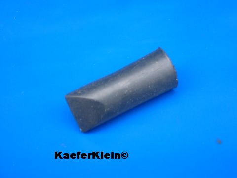

Leidsin sellest kummijullast ka arusaadava pildi. Tundub, et on lihtsalt punni eest..

Postitus Postitas Mart »
See õli äravoolu toru on ainult vanematel põrnikatel, kuna seoses karmistunud keskkonnanormidega kaotati see millaski 72 aasta paiku ära. Mingit klappi seal minuteada ette nähtud pole ja pildil olev punn on võibolla (minu oletus) lihtsalt selleks, et varasema variandiga saksamaal ülevaatuselt läbi saada. Sealtsamast karbist läheb ju voolik õhufiltrisse ja karterigaasid peaksid üldiselt sealtkaudu liikuma. Kui õlisuitsu tuleb ka alumisest torust, siis kas on ülemine umbes või ei jõua kõike läbi lasta (mootor väga hõre).
