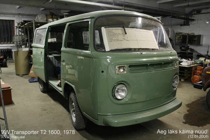

VW T2 1600 1978.a buss.
Sai ostetud poolelioleva projektina. Keretööd olid hästi tehtud ja mootor kapremondist tulnud - seisab riiulis. Vaja masin kokku panna.
Helge unistus on juba suvel ringi sõita. Ei tundu võimatu, vähemalt hetkel mitte.
Igatahes, hetkel on joovastus suur :wink:
Alustame siit, pange aeg käima...

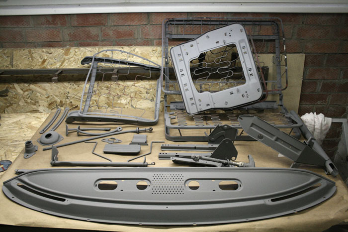

Müranud salongidetailide (istmed, armatuur, roolisammas, pedaalid, kellad jne jne) puhastamise ja värviettevalmistusega. Viskasin pildi ka krunditud pudinatest, pildilt on puudu armatuuri alumine osa, sest see kuivas alles. Sai teist kivikaitsmega krobeliseks tehtud nagu originaalis. Mõne jubina puhastamine võttis kauem kui teise. Näiteks süüteluku ümber olev plastkorpus võttis 2h kuna eelmine omanik polnud seda värvimiseks kinni katnud. Puhastama pidi lihvimispastaga, sest nitrolahusti tegi plastmassi vedelaks ja tekstuur tahtis selle tõttu kaduma minna. "Kellade" komplekt nagu uus, sai 2-st kokku pandud. Bling-Bling!
Lähitulevik näeb ette peale värvimist nina kokku panemist ja istmete taaskatmist nahaga. Võiks ta siis jooksma panna ja seejärel tegeleda reisijateruumi ehitamisega.

Salongi pudinad ja istmeraamid.

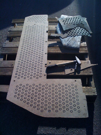

Tegelesin seniks natuke puutööga - teen uue mootoriruumi müramatte hoidva Soome papist plaadi. Originaalist olid ainult mõned tükid alles. Kuju välja lõigatud, sobitatud nüüd on ainult lüüa augurauaga 415 auku ja värvida.

Ainult 415 auku ja värvimine veel...

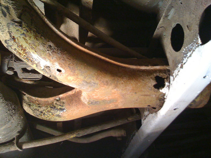

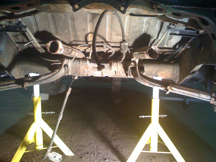

Nagu kere teemas näha võis, hakkas muret pakkuma katkised "püksid". Kere kodanikud keevitasid, kui juba asja juures olid, võinud siis pükse ka lappida - siiski mitte. Mis halvasti, see paremini :)
Kalkuleerisin, arvutasin, mõõdistasin ja tulemuseks sain, et käigukast eest ära ning saab sääred kere küljes olles parandada. Kere ja torsiooni tala vahel on kõik ok, vöökoha lõikan alt lahti ja proovin keevitada all olevana. Minu situatsioonis tundub see kõige mõistlikum lahendus, tervena pükse alt väga lihtsalt kätte ei saa ja tundub, et see vaev ei tasu ära. Arvutasin, et isegi kui tala lõigata läbi vöökoha juurest, siiski ei mahu sääred torsiooni ja kere vahelt läbi, sest lähevad otsast laiemaks. Pealegi, kere ja torsiooni vahelt on kõik tip-top, ainult otsad on halvad.
Peale käigukasti eemaldamist vaatasin, et ka piduritorud/voolikud/kinnitused pole teab mis heas korras ning käigukasti kohalt on kere täiesti roostevabastamata - õnneks pinnarooste. Tuleb kerge terashari, roostesurm ja värv - tehtud!
Piduritorud keerasin enamuse juba alt ära, vaja uued vorpida või lasta teha, seda, kes teeks, ei tea (?).

Püksid rebadel
Püksid rebadel
Püksid rebadel 2
Püksid rebadel 2

piduritorudega nii et kui kellelgi sõbral otste pressimise komplekti pole siis kas ostad selle omale või lased pressida. Tartus on selline pood nagu ("Fixus mustamäe" ) neid päris mitmes eesti nurgas. Ja kui sealt toru ostma minna siis küsitakse kui pikka vaja ja mis otstega......minnakse nurga taha ja vorbitakse se kiiruga valmis justkui oleks riiulilt võetud :D Hind on OK...

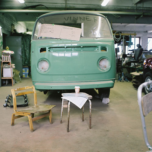

Sõber käis garaa?ist läbi ja jättis endast auto ninale jägneva sildi. Head huumorit olen alati kõrgelt hinnanud :lol:
LOL
LOL
