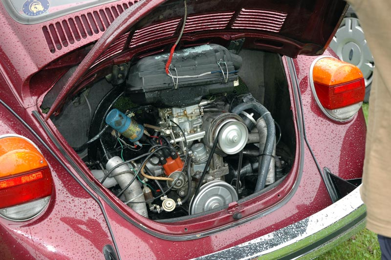

Minu põrra originaalkarpa remont ja timmimine lõppes nii:
Peeter
tegin tiba väiksema versiooni pildist - ingmar
kui teada võib - mis karpa seal on? vahetükiga või läks otse peale? kuidas jõudluses tunda on?

Karpa on originaal solex , läheb otse peale .Eile ilmselt loodan saime paika asja , mingi vaakummembraan mis regullib toore klapi tööd vms oli murenenud , sai asendatud preservatiivi tükikesega ajutiselt.Põrra töö muutus tunduvalt paremaks ja tühikäik tekkis .

põrral siis peaks olema kahte erinevat karpat?solex 28 pict ja 30 pict see mis eelneval pildil peaks olema 28 pict , mul teistsugune , pisem :)
tühikäik viimasepeal ja täna stroboga süüde paika ja CO stendi
põrra põrra
28 pole mitte pildil, seal on tegelikult üldse mitte VW omane aretus.
28 on väga pisike kapra ja oli kasutusel vanadel masinatel. kõige alguses vist PCI tüüpi (http://www.karmann-ghia.org/images/charnaux/bjc13.jpg - illustreeriv pildike, kui väike see carb on)
siis mingi hetk tuli 28 PICT, edasi juba 30 PICT... ja edasi on mul ka endal tiba segane. igal juhul figureerivad peale selle 30 figureerinud ka 31 ja 34, osadel (või kõigil) tüübid PICT 1, PICT 2, PICT 3, PICT 4... neid on veel. keegi targem ehk teab seletada?
