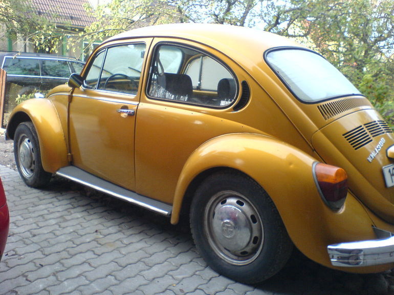

Tekkis siin maru huvi sellise toreda massina vastu nagu seda on Volkari Põrnikas :D uurisin ikka siit ja sealt, sellist ja teistsugust ning üks hetk avastasin enda jaoks suurepärase värviga sõiduriista. Pean tunnistama, et Põrra ei olnud Mul ainus iseliikur, mida Ma jälgisin, kuid saatuse tahtel :P sain omale ühe säändese :)
Esmane registreerimine on aastast 1973 01.01
Sain ta siis läbi mingi meeletu ringi kätte Pärnust, kus Ta ootas Mind juba Minu nimeliste dokumentidega tänu eelmisele omanikule :D Ülevaatust Tal loomulikult ei olnud ja nii algas siis ohtlik ja riskantne teekond Pärnust Minu hetkelisse peatuskohta SuureJaani külje all Lõhaverre. Sõit kulges täitsa huvitavalt ja no kuna esimest korda olin selle massina roolis siis oli igast värke avastada ka. Mitte et seda poleks saanud teha sihtkohta jõudes :D
Nüüd olen Teda natuke uurinud siit ja sealt ning iga hetkega läheb hing rohkem täis, et omanik "unustas" ehk mainida, mis Põrral mureks on. Kuid ega pole ju kedagi süüdistada peale ise enda ja ära tuleb kannatada kui tahad sähukese stiilse kupeega sõita..
