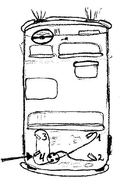

lugesin ka seda mainitud teemat. oli tegu nagu 3 silindriga! mootor on mul natuke uuem (79-82, selle järgmise kere pealt), et kas võib olla, selle aasta mootoritel see pidurivõimendi voolik 4-nda silindri juurde ühendatud?
tegin illustreeriva joonise hetkeseisust, kus siis noolega näidatud nr 4 ei taha vedu võtta!

nonii, eeter sinna 3. ja 1. voolikuühenduse peale lastes ei mõjunud,
vaatasin,et see kolmik seal 3. juures on ilusti ka terve nagu ja sealt lähedalt ka.
et kas äkki on kuskil põhjaalt see pidurivõimu juurde minevas voolikus pragu - kas niikaugelt ka mõjub mootori tööle?
eeter mõjus muidugi siis kui otse õhupuhastaja sissevõttu lasin!
mis veel võib olla? karbussil misikit viga? või on ikka mingi klapp ära põlenud või kuidas seda öeldaksegi?
eelpool mainitud,et tihendi juurest saab äkki õhku - kus mis see tihend on täpselt?!
niipalju veel, et mõõtmisel oli jälle just tundemärgid selle lisaõhu teemaga kokkulangevad - HC oli mega kõrge ja CO pea olematu!
homme rooman kogu põhjaaluse sellle vooliku läbi!
aga häid mõtteid ootaks veel!
