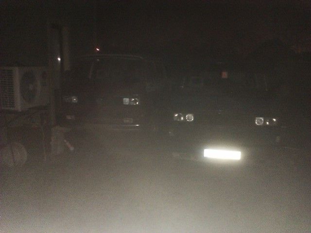

Üks nendest siis päevavalges
Ja tõendus, et nad mul kodus on pimedas
