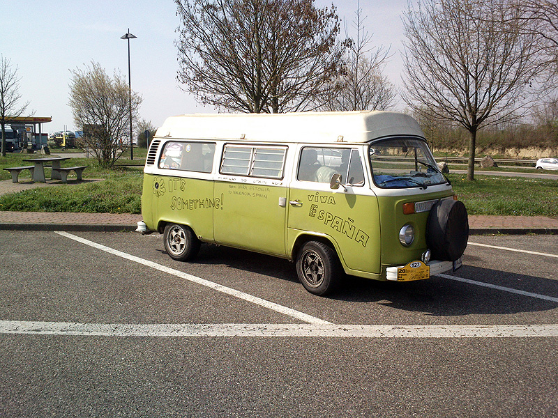

niisiis. eriti kiire ülevaade oleks selline, et kuna elu läks teistpidi, siis kolmapäeval istusin bussi rooli. 150km sõidetud ja kadus jõud ja kiirendus, taha tekkis tühikäigul sinine vine (mis iga päevaga tihenes). täna parkisin bussi "bussipessa" ja tunnistan, et esimesed 3800km läbitud, buss Hispaaniast tagasi toodud. ei andnud alla mina bussi soovile soojale maale jääda ja vastutasuks tõi buss mind kohale (tõsi, Elva-Tallinn trassile kulus juba 4l õli, kogu tee ehk ~15l)
nüüd tuleb kunagi moto uuesti lahti võtta ja vaada, mis täpselt juhtus. ja siis ilmselt asi korda teha
- ingmar
Re: devon camper
ja ainuke bussist tehtud pilt reisi jooksul. kuskil Saksamaal
