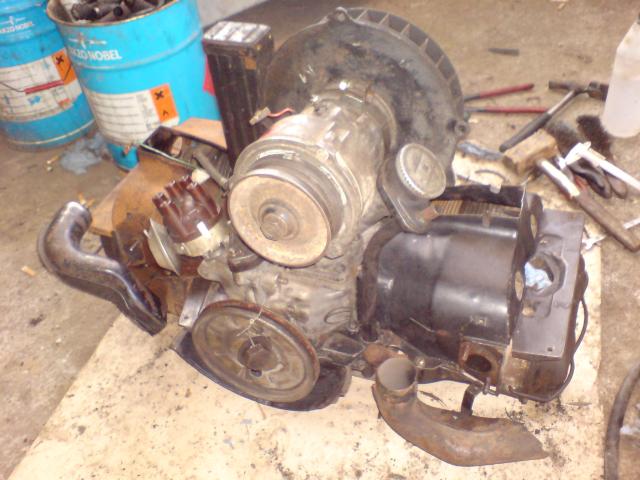

diagnostika port ei ole mitte mootori vaid tulemüüri küljes mootorist vasakul. Kusjuures see hooratta anduri juhe ei lähegi sinna porti. Avastasin just, et veel '88 vesibokseril on samasugune ja et selle 3-ne pistik on lihtsalt klambriga geneka küljes. Otstarvet õieti ei teagi, aga vast ikka mingi süüte sättimine.
Põrra mootori number on kohe geneka jala juures sellest 1-4-3-2 kirjast allpool.
Kui sumpa on 1600 bussimootorilt pärit, siis ta peab ka 1300-le sobima, aga 1200-le mitte.

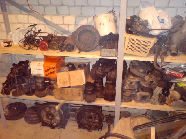

varuosadest sai eile üks 1600 kokku laotud - plaanisin küll 1300 teha, aga tuli suurem :P
ning kui juba tegemiseks läks, lugesin ka ladustatud jupid üle. Liigsetest olen nõus hädaliste heaks loobuma - ning liigse 1600/bussiträni vahetaks suurima heameelega kohemaid 1300/põrriträni vastu - nt kõik sisselaskepulgad, kaaned jne. Aga jah - lugemise tulemused:
plokk ja sisu:
- 2*plokk (D493894, 126-009873)
- 11*keps (neist 4+4 väntadel)
- 2*nukkvõll
- 1*jagaja plokisisene ajam
- 3*väntvõll (kahel kepsud ja raamsaaled-värgid küljes, kolmas kraabitud - tuli koos pooliku kepsuga...)
- 3*väntvõlli rihmaseib
- 5*õlipump + kaas
- 4*õliradikas (2 jalaga, kaks ilma; lisaks üks jalg)
- 4*"karteripõhi" (s.h. üks soendatav ning kaks õliväljalaskepunniga)
hülsid-kaaned:
- kaaned: 2*043 (dual), 1*113, 2*311, 1*311 ("Mexico"), 2*211 (moto küljes). Kõigil klaverid + kalpikambrikaaned olemas
- lisaks 3*klaver + klapikambrikaas
- 3*77mm hüls + 2*77mm kolb
- 4*83mm hüls + 4*83mm kolb
- 20*85..86mm hüls + 3*85mm nõgus kolb (kõigil 1 kõrv murtud) + 10*85mm "tavakolb" + 1*86,5mm kolb (?)
- 1*86mm Mahle kolvirõngakomplekt (niiskust saanud - paberiga kokku kleepunud)
- tõukureid+torusid
hooratas-sidur:
- 2*220mm hooratta auguga sidurikomplekt (1 moto küljes)
- 1*21,5mm surveplaat (220mm hoorattale)
- 1*200mm hooratta auguga sidurikomplekt
- 1*200mm auguga hooratas
sisselase-väljalase jms:
- (3+2)*dual-kolle kaane külge käivad "põlved"
- 2*dual kolle sisselase/karpajalg (1 on lõigutud soendustoruga, aga komplektne)
- 3*bensupump (neist 1 varumotol)
- 1*lahtivõetav "Pierburg" bensupump - vanem ilmselt, pealejooks vasktoru
- 3*karbuss 34-PICT-1 (neist 1 puhastatud - pealepaneku vaev)
- 1*parempoolne "soenduspaun"
- 1*"soenduspaunade kopmlekt" - ussitanud ja läheb prügimäele
- 2*bussi õhufilter + karbussitoru
- 1*termostaat (puudu varumotolt!)
elekter:
- 2*jagajakaas
- 2*jagaja
- 2*12V starter+tõmberelee
- 1*suurem starter "Bosch". Hambumus teine => mitte VW õhugajahutaja?
- 2*12V generaator (ühel tiivik 31mm, teisel 36mm - nagu Ingmar ühe ära võttis ;) )
- 2*generaatorijalg+õlipotsik (üks karterituulutuseta, üks tuulutusega - varumotol), 1*tuulutuseta potsik eraldi
muu träni:
- 1*"211-koodiga" kojamehemootor + ajam
- 1*bussi klaasipesuvedeliku potsik
- 1*bussi kellad
- 1*mingi bussi kroomliist
- 1*"jahutuskoda" - ei istunud jalata õliradika peale => bussi oma??? Natuke on teda eestpoolt "tuunitud" :(
ja peotäis muud "bussispetsiifilist"

tekkis vajadus sotti saada sellest, mis moto mul ikka peal. Seni ei tahtnud Mardi viidet (summuti võtmes) 1200 pihta uskuda, kuna masin liigub päris mehiselt.
seda praktikat kinnitab aga ka motonumber (D1202212 kohta leiab viite kui '74a 1200), niiet pole vist mõtet "p*rsetundele" tuginedes vastu rinda taguda... Nimetame selle moto siis 1200-ks: http://teet.luarvik.org/v/volksutykid/dscf4178.jpg.html
