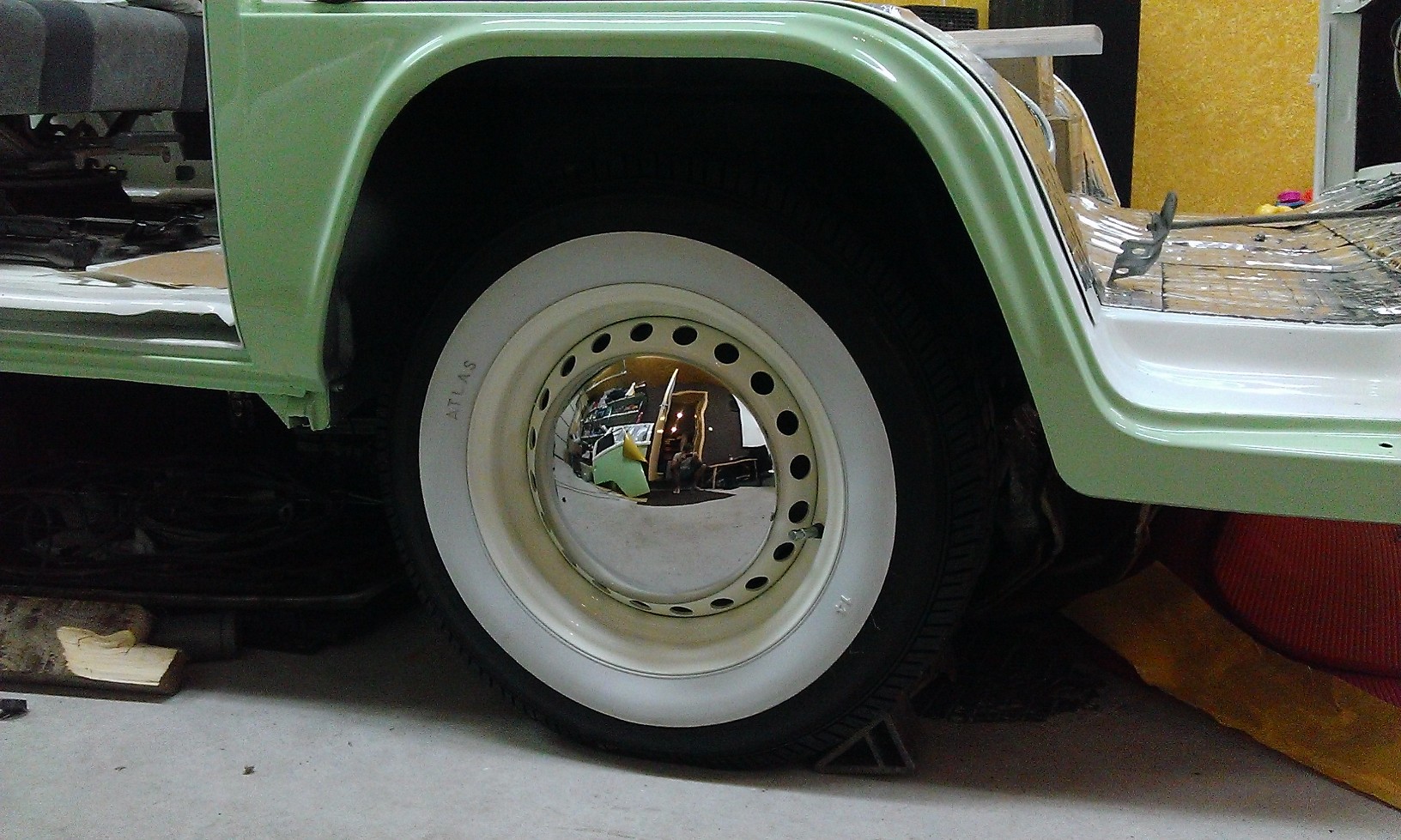

Rehvideks GT Radialid, mõõt 175 R14. Nii veider mõõt ongi.
Tegu pehmemat tüüpi C rehviga, ehk siis LT -light truck. Loodame et ei tee liiga palju lärmi.

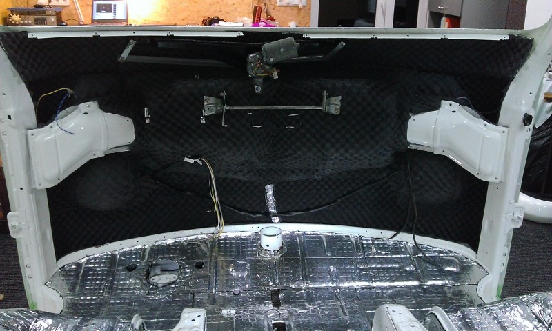

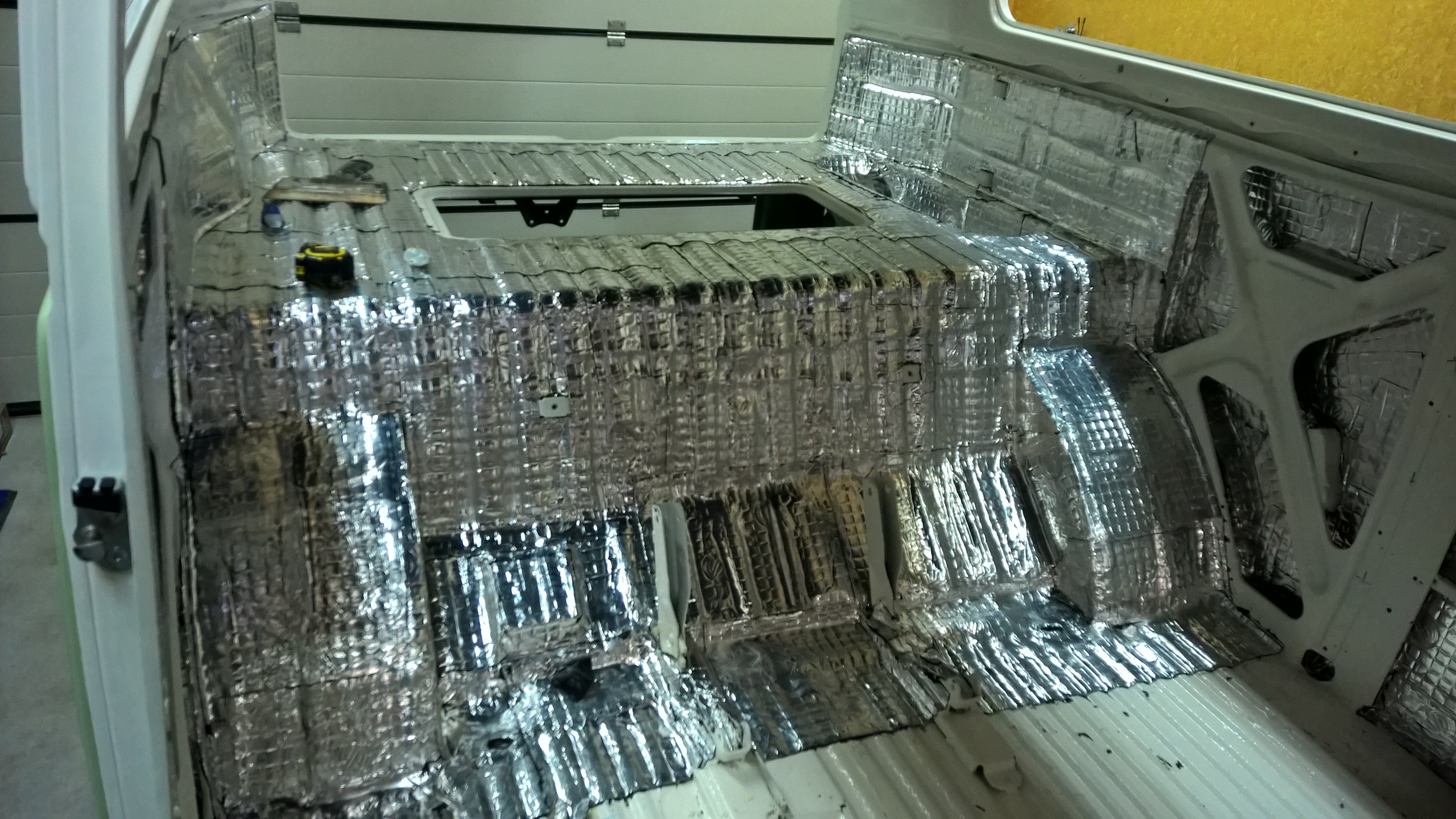

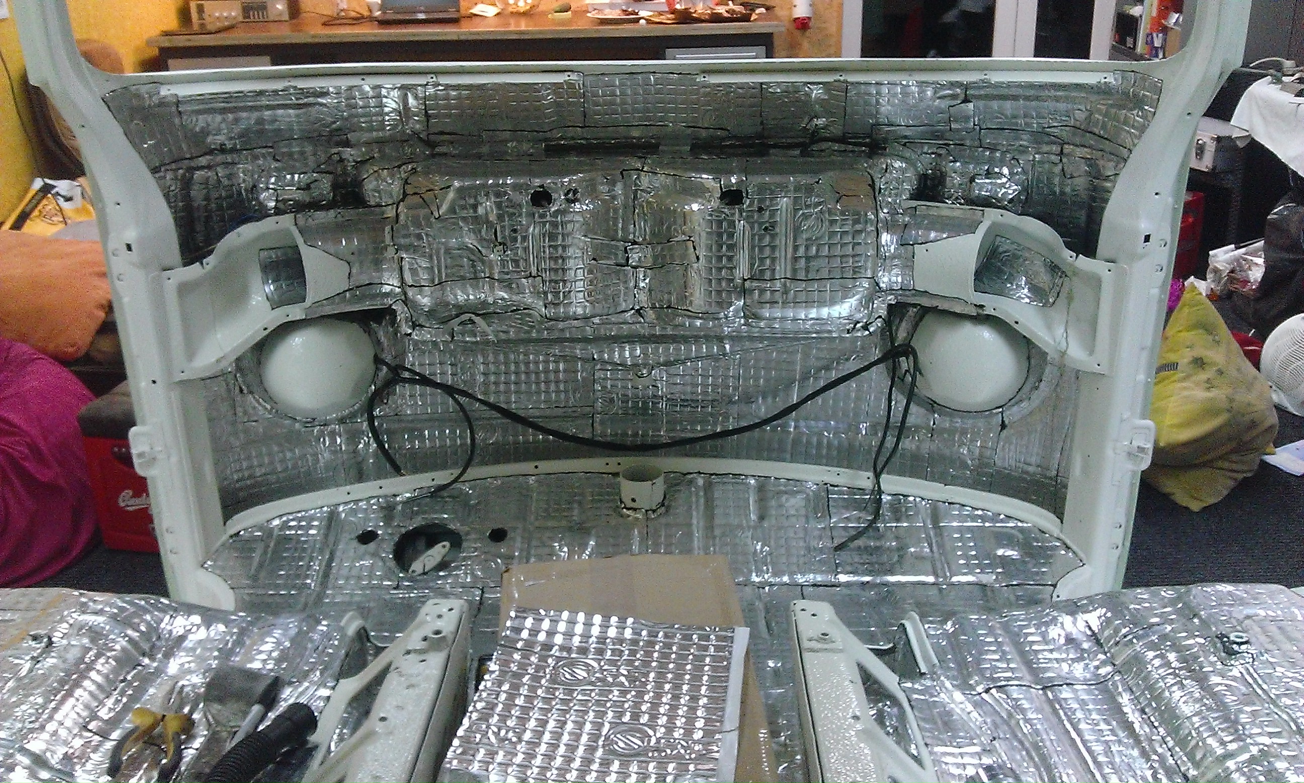

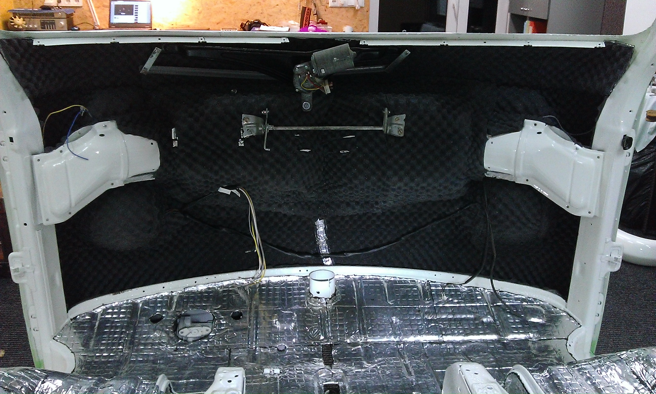

Mürasummutusega läksin ka lolliks :)
Kogu esipaneel on kaetud pigimatiga. Ravolarist tarnitud Silentcoat pigimatt, peale panin sound absorber iseliimuva mingi kärg-porolooni. Kõik kamad on väga kergelt paigaldatavad ja superhästi liimuvad. Soovitan!
Tubli töö :)
See masin tuleb vaiksem kui Maybach :D

Arvestades pigimati kogust ka mitusada kilo raskem vist :D
Hannes
Postitusi: 270
Postitus Postitas Hannes »
Selle sõiduki põhiline müra tuleb ikka tagant.
Meeletul kiirusel mööda maanteed vuhisedes tuleb tuulemüra ka eest :)
Ma arvan, et omanik on selle mootori müra peale samuti mõelnud.
Enda T3le panin pigimati mootoriruumi peale ja siis ca 100mm matt pakiruumi ja diisel mootori müra väga palju sisse ei tule.
Vähemalt saab rahulikult omavahel rääkida, ei pea karjuma üksteise peale.
100mm poroloonmatt on ka abiks magamisel, kui istme alla lased.

Mootoriruumis on kõige suurem probleem õhu sissevõtu avadest tulev müra. Mootoriruumi võib täielikult ära isoleerida kuid tagumiste külgakende taga olev seinaosa on keeruline isoleerida. Seal peab miskit välja nuputama.

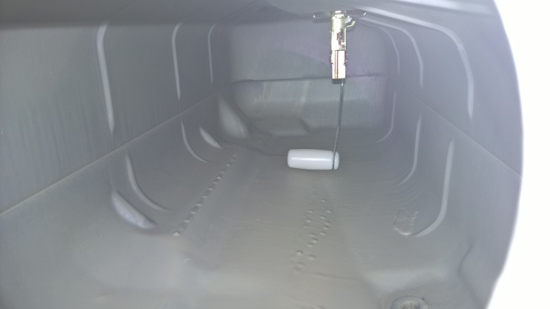

Kuna kütuse paak oli suht roostes seest siis sai sellist pulli tehtud et paaki pool ämbrit liiva ja natuke vett lisaks. Paak otsapidi segumasinasse ja vana puhvaikaga paak segumasinasse paigale kiilutatud. Siis pool päeva käis paak üks ots allpool ja teine pool päeva teine ots allpool. Roostest sai lahti. Siis ostsin Rilak`i meatllivärvi mis kannatab ka bensiine ja muid lahused. Selle vedeldasin natuke ära ja kallasin 3 liitrit paaki. Jälle natuke keerutamist ja siis kallasin jäägi paagist välja. Tulemus selline nagu pildi peal.

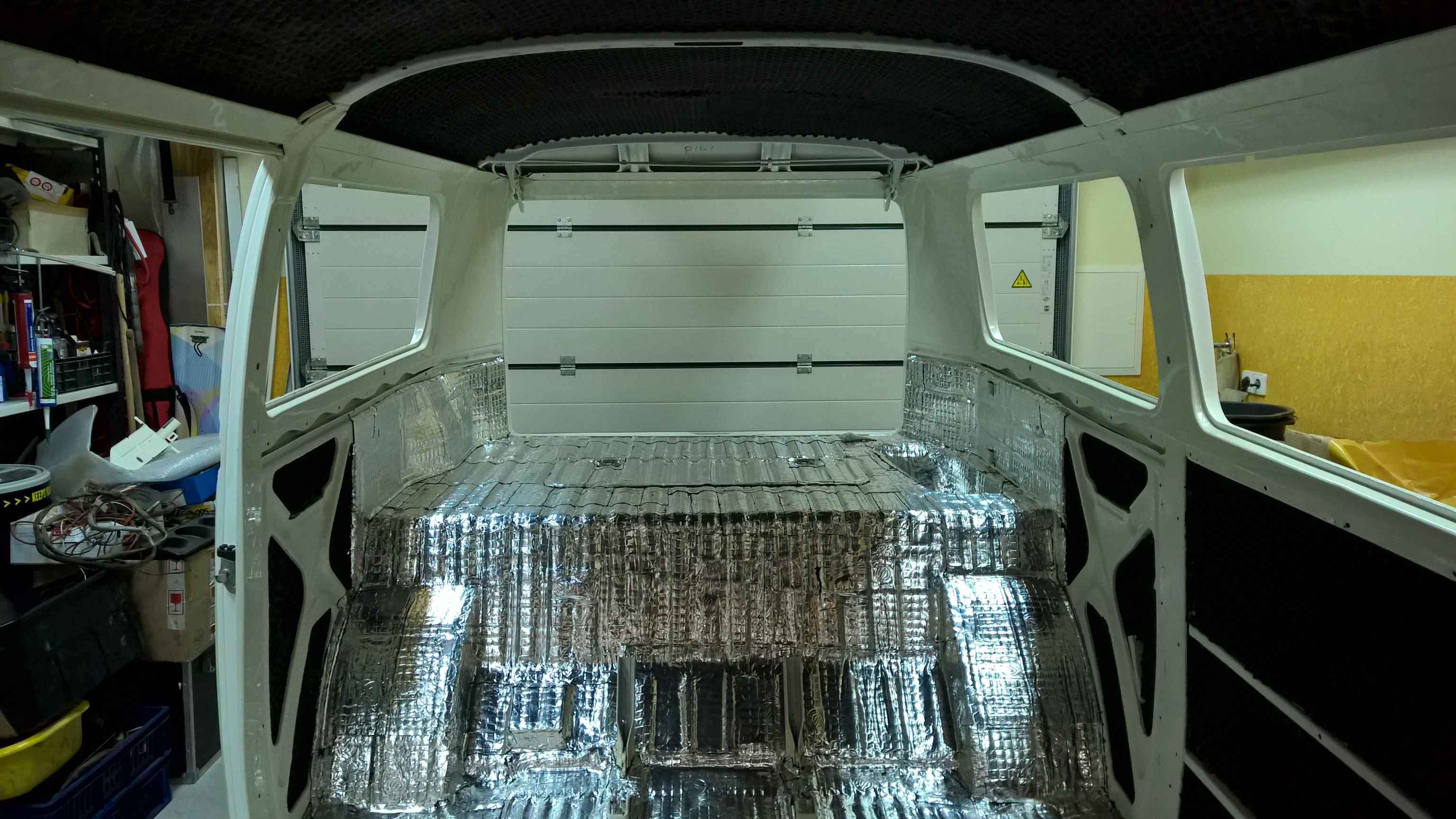

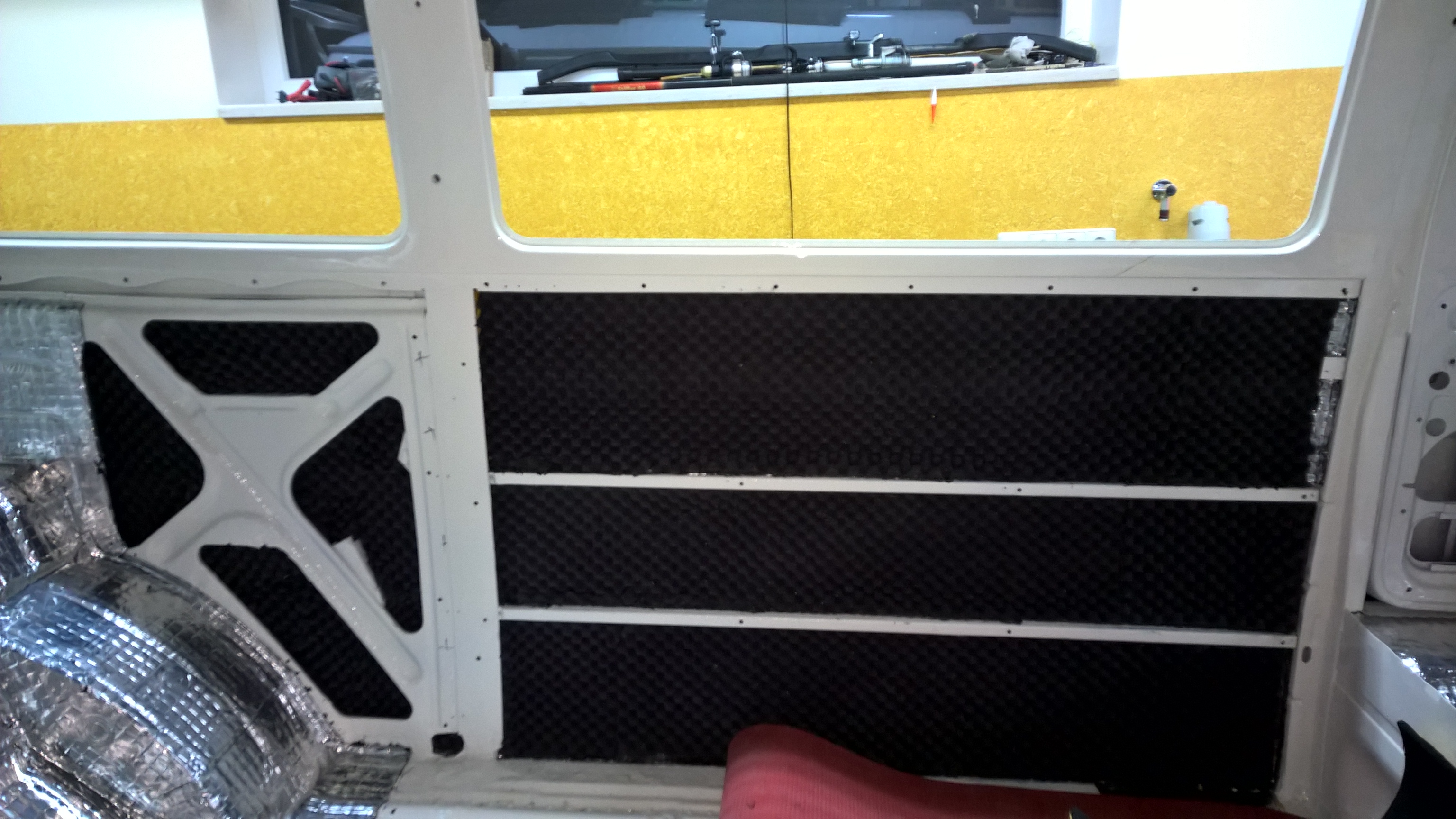

Mürasummuts ka edeneb. Ulme kepp töö, kes plaanib kunagi ise seda teha siis parem mitte. Kogu bussi tegemiseks kulub terve töönadala jagu tunde kindlasti, kui mitte rohkem.
