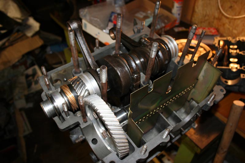

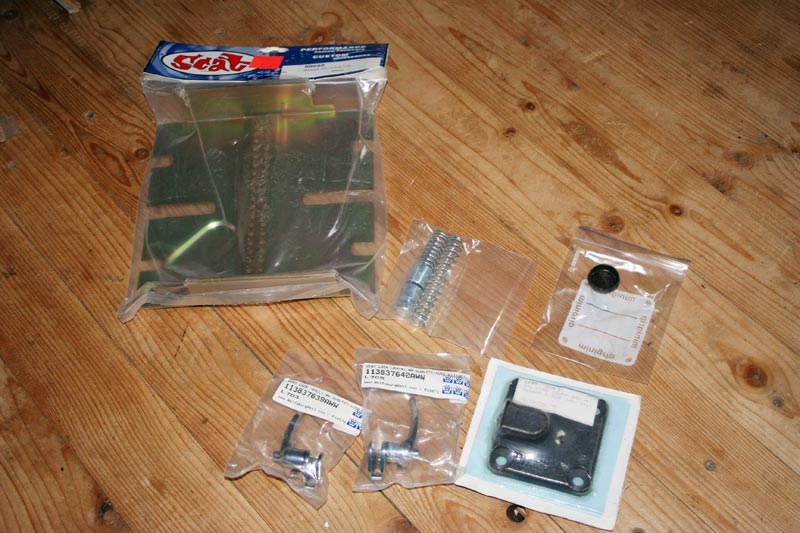

edusammud. eile sain lõpuks kätte nuka saaled (tänud Style ja Aivar). jah, kolmas komplekt juba. kaks esimest olen suutnud ära kaotada. et mitte viga korrata, panin nad kohe sisse ka ja nuka peale. plokk on peaaegu juba. ja just tulin postkontorist ja sain kätte paki Soomest (thnx Ari). sees oli scat'i toodetud slip-in windage tray (plekitahvel. peaks aitama selle vastu, et järsus ja kiires kurvis õli ei valguks ühele poole mootorist ja selle tõttu süttib õlituluke), gene bergi õlipumba kate, uued rõhuklapid. need siis mootorisse, lisaks veel uued "kolmnurkakna" (sest tegelikult on need aknad split bussil ju nelinurksed, aga idee on neil sama) sulgurid. vanadest üks on puhta ära roostetanud. ja lisaks see korgike ka, mis asub mootori ees otsas nuka ees. mis pahatihti ununeb. ja mis minul oli ära kadunud. taas kord - thnx, Ari :)
kui nüüd hästi läheb, siis äkkiste jõuan täna ka pleki sisse paigutada... ja siis võiks ploki juba kokku lükata.
ja et nagu pilt ütleb rohkem, kui tuhat sõna (kurat, ma olen siis täna VÄGA palju mölisenud juba) - plekk istus ilusti sisse. eks näis, kas temast ka kasu on.

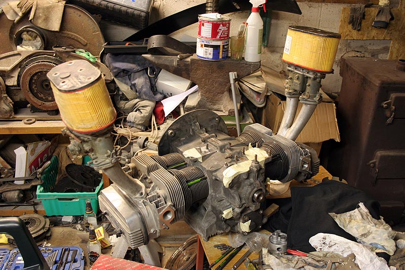

vot siis nii, et plokk sai kokku.

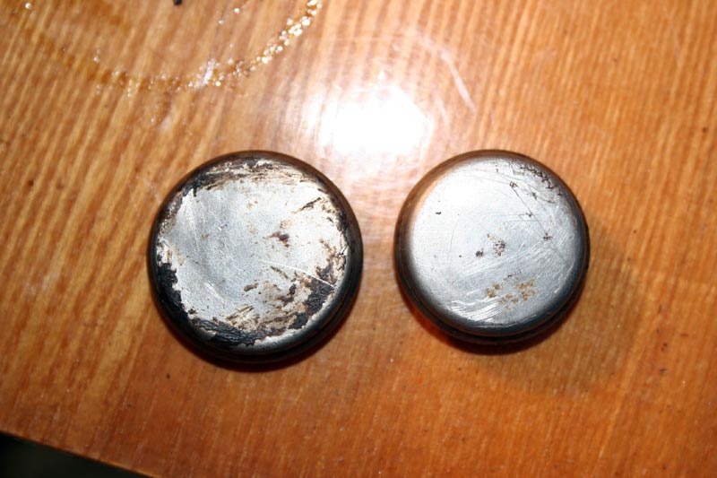

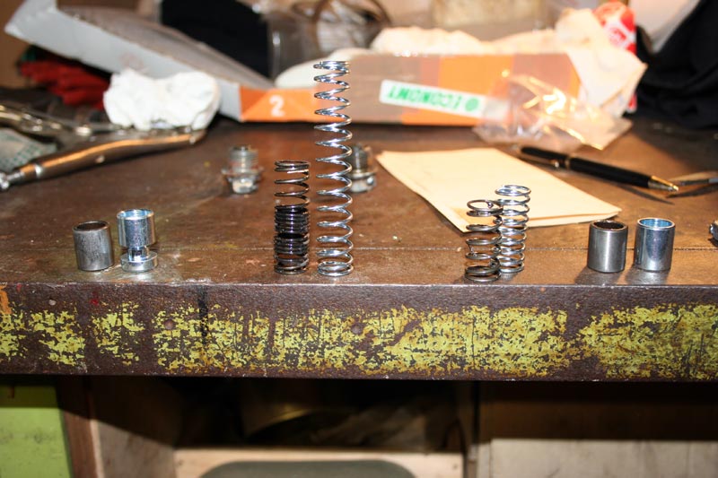

jupp aega läks mööda kui lõpuks garaazhi sain. aga eile õhtul sain nii kaugele, et toimetasin pisut mootori kallal. nimelt püüdsin alla saada õli surveklapid (või mis iganes nende vedruklappide nimi on). igal juhul - nii mõnedki soovitasid mul mitte kasutada tellitud aftermarket vedrusid ja silindreid, et pigem võtta mõnelt vanalt mootorilt. seda ma tegin... aga kaasas olev pilt näitas, et pikem vedru oli täiesti surnud. tagasi mootorisse läks: vanad silindrid, vana lühike vedru, uus pikk vedru. ehk saab asja.
ja nagu ikka minu tegemiste juures - kui panin silindrid sisse, siis need sinna ka jäid. kinni. jupp aega kangutasin välja ja puhastasin uuesti kanaleid. lõpptulemus: sain silindrid kätte ja tagasi ka nii, et nad liikusid vabalt.
a ja üks point veel. Mart Viljuse soovitus tuli väga kasuks. nimelt need vedruklapid on suurte "kruvipoltide" taga, kui nii nimetada. keeramiseks on mingit üüratut kruvikeerajat vaja. aga Mardi soovitus oli keevitada mutter peale. nojah, mina panin tavalise mutri, tema idee oli parem - sisekuuskant - kuna seal ei pea peale keevitust enam maha käiama, et padrud peale istuks piisavalt. aga soovitus on hea, VÄGA palju kugavam on keerata.

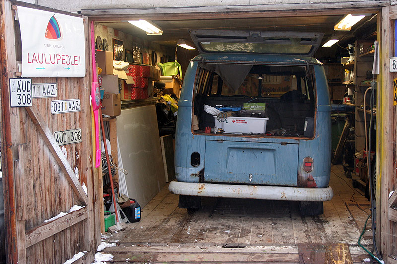

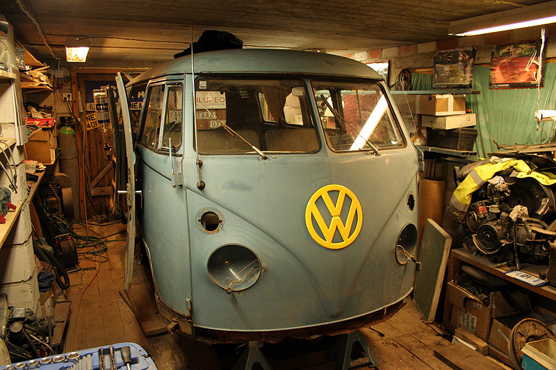

kuna ühe teise isendiga oli kiire-kiire, siis läks sinine buss osaliselt doonoriks. ehk et sealt tuli jupp ja väljamaale läks tellimus. eks nüüd peaks kohale tulnud jupid taas külge kruvima. 2 bussi oleks ikka 2 bussi :)

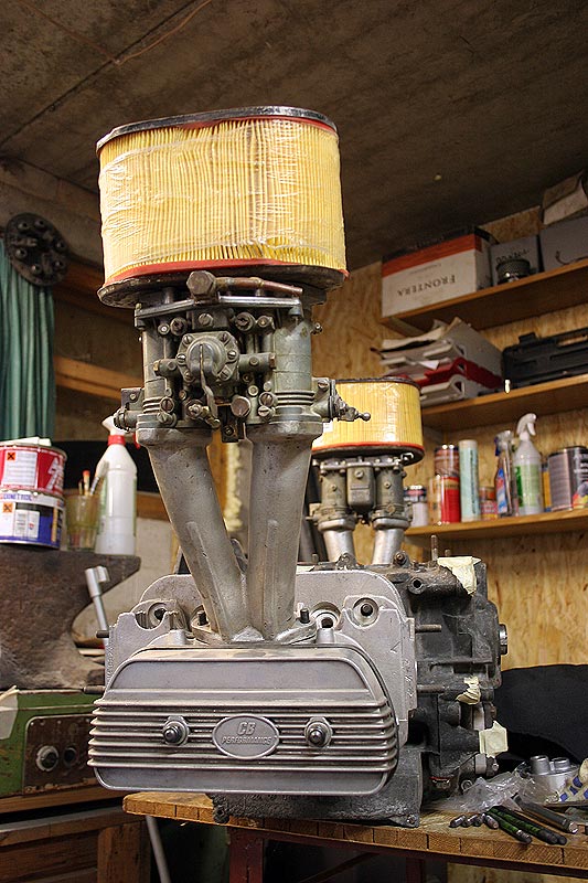

aga mootorit just ükspäev proovisin edendada. kolvid-silindrid on küljes,, õlipump ka.

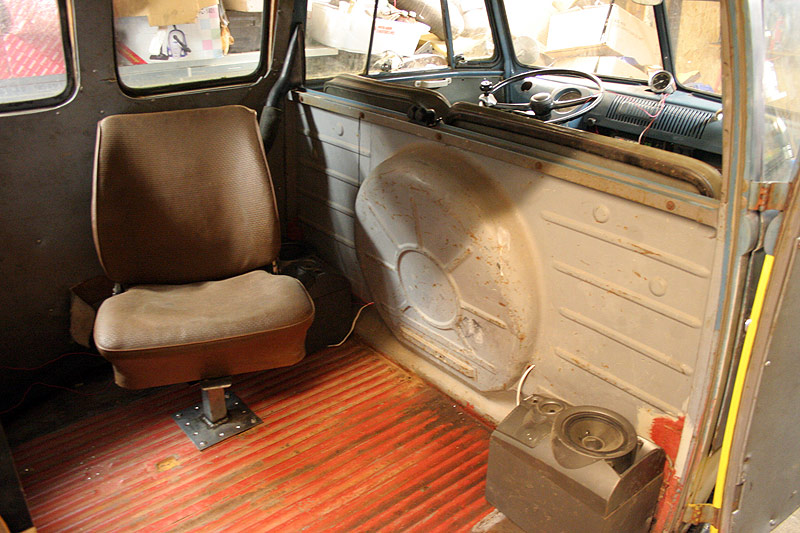

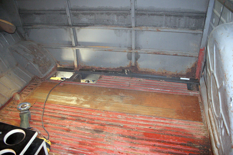

ohho, juba teine postitus see aasta. aga tuleb tunnistada, et vahepeal varjusurmas (ja mis seal salata, folkwagenile doonoriks) olnud isend tõuseb tuhast. on garaazhis pukkidel, sisuosa on peaaegu keevitatud, väljast veel nati keevitada jäänud. esipidurid koos. tagumised ootavad tegemist. sisu olemas, vaja paika panna. mootor käivitub salongist ja teeb seda kiirelt (1600cc singleport, sama mis kuskil piltidel, punast värvi, projektikat pole siiani suutnud edasi teha), kojamehed töötavad, elektris vaja tuled ära ühendada.
kusjuures - sisu meeldib mulle pea rohkemgi, kui FW oma. kuigi tõsi, praegu on osa sisust veel idee tasandil.

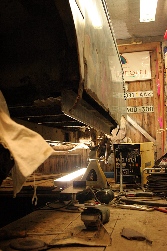

pikem vasak külg on ka valmis, jäänud salongi nurgad ära keevitada ja siis tagaosas tööd teha.

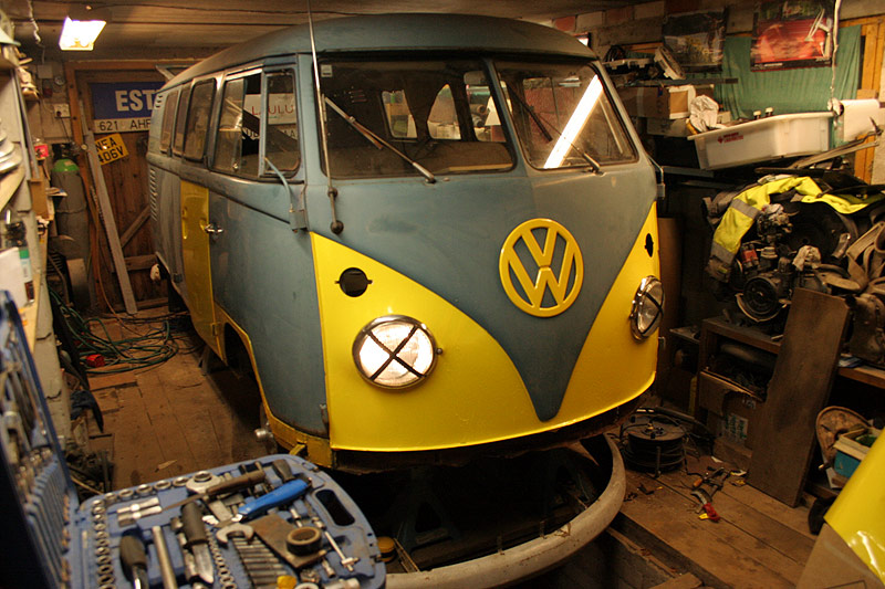

peale kile per*se keeramist ehitas Vaido pidureid edasi, keeras ka need sinna samasse kohta :) ja aretas puuduvate juppide asemele täiesti üllatavas koguses kõikvõimalikku muud. ehk et pidurid peaksid varsti valmis saama. siis saab juba rattad alla panna (siinkohal suured suured tänud kõigile, kes kohe kiirelt oma vanu velgi loovutasid, sain 4+1 põrnika omad ja lisaks kahed roosted mosse omad, mis lähevadki kohe talveratastele) ja siis saab juba poodi sõita :)

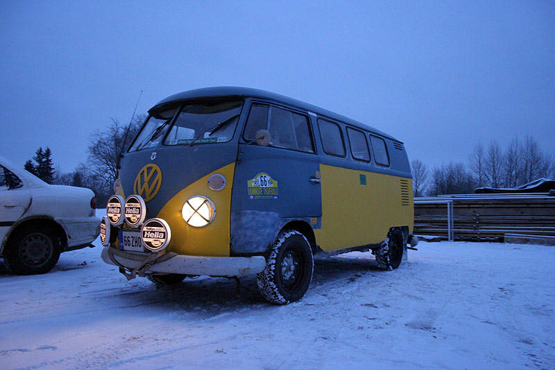

niih... täna siis oli ametlik linnaring. tankla + pood (bensu ja õlle järele, pakkuge, kummast kumb)

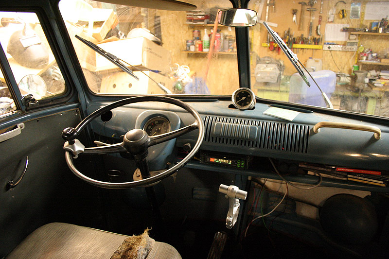

masin töötab (ok, mõni funktsioon langes sõites ära, aga selleks ju testisõidud ongi), kiirendab, pidurdab ja mis peamine - ON SOE! stock soojendus + ~4kw gero tagaosas. oi bljad kui mõnus :) tuleb tunnistada, et autost välja tulla oli paha, väljas oli nõmedalt külm :)

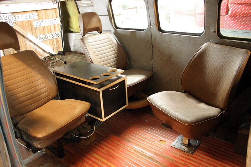

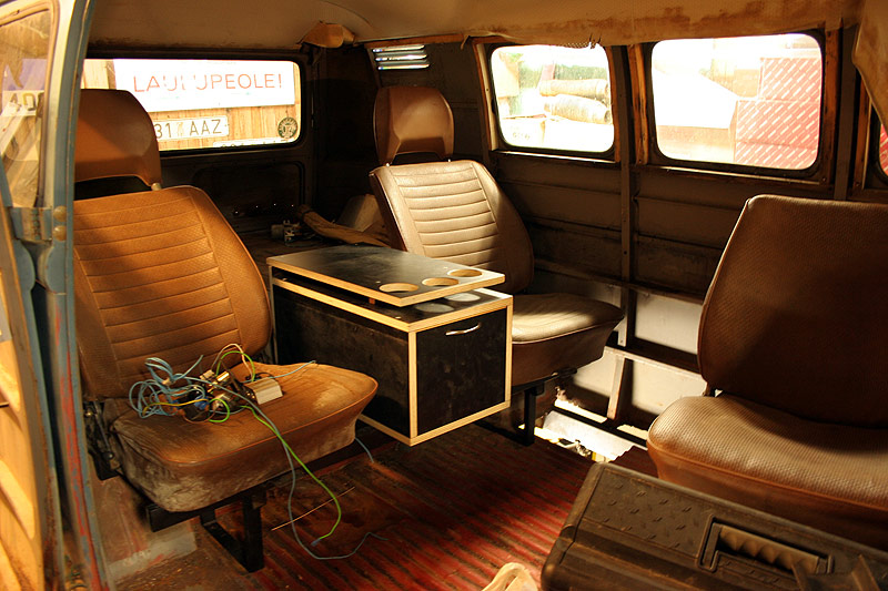

paar pilti ka sisust
awsome shifter :twisted:
Tahan ka sellist :D
materjali mul veel jagub uue shifteri tarvis :)

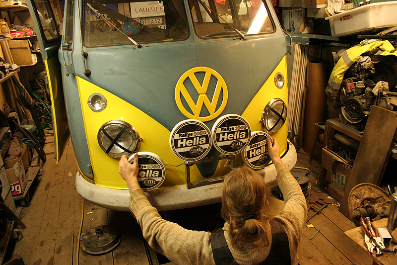

Täna käisin ja nägin oma silmaga. Eriti muhe sõiduk :P eriti rängad on need "metsapõletajad" seal ees ikka.
Jõudu ja jaksu ikka ;)
