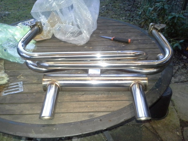

Päkapikud käisid ja tõid kuuse alla midagi meeldivat....

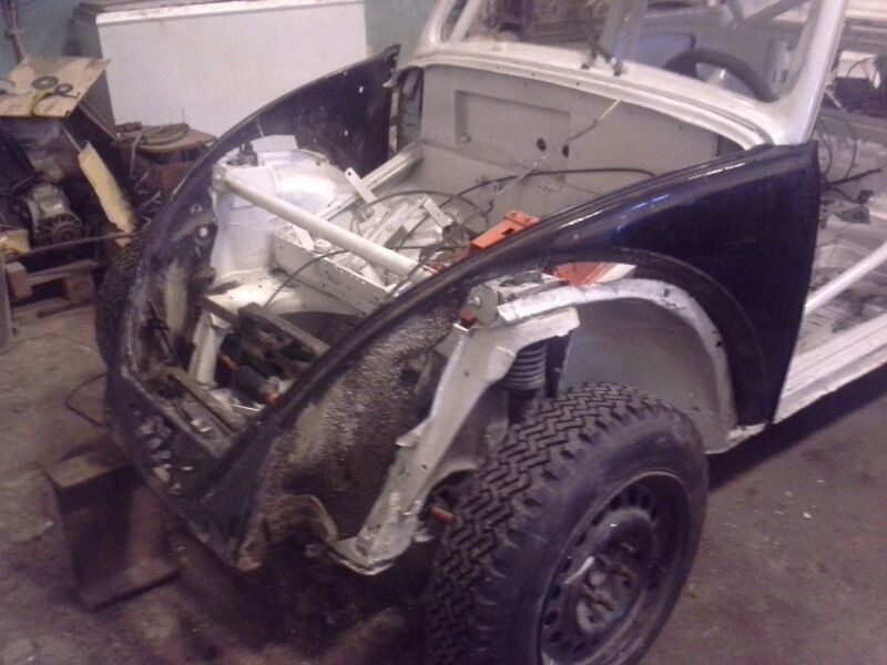

Talveralliks valmistumine algas:

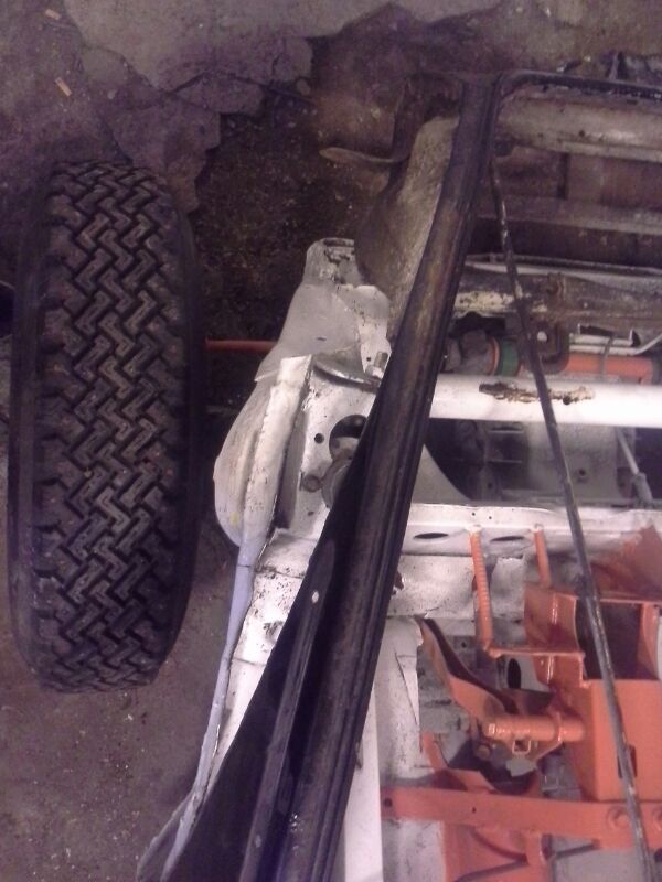

1302-e nina on pisut laiem:

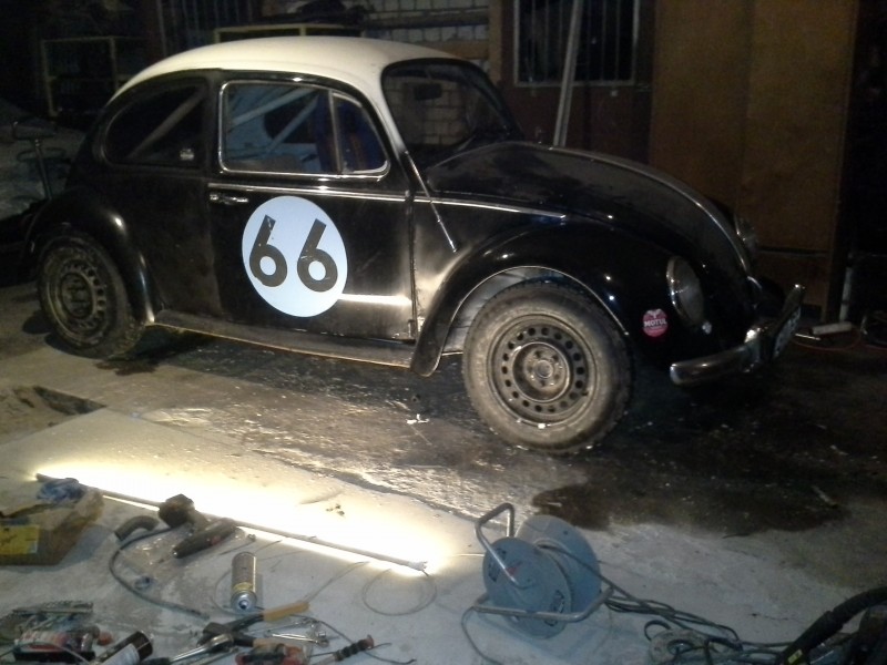

Lihtsalt endale reminder: jällegi kipub napiks minema!
Eile käisin Vidrikel plaaniga põrnikas koju tuua aga võta näpust (tegelikult on Vaido süüdi, sõnus ära
): õhtu lõpetas lekkiv radiaator.
Homme lähen jälle, et ülehomme hommikul stardis olla.
Äitähh Vaido, ilma Sinuta poleks me sellest juhtmepuntrast läbi närinud ja mina poleks viimasele bussile jõudnud!!!

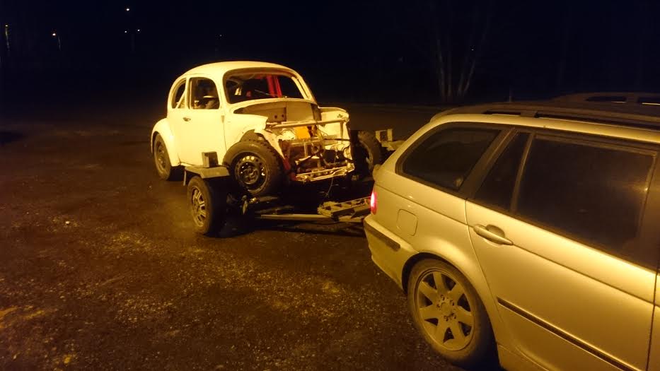

Kell 01.30 laupäeva hommikul ajasime tühikäigul töötava põrnika garaazist välja aga kaugemale kahjuks ei saanudki...

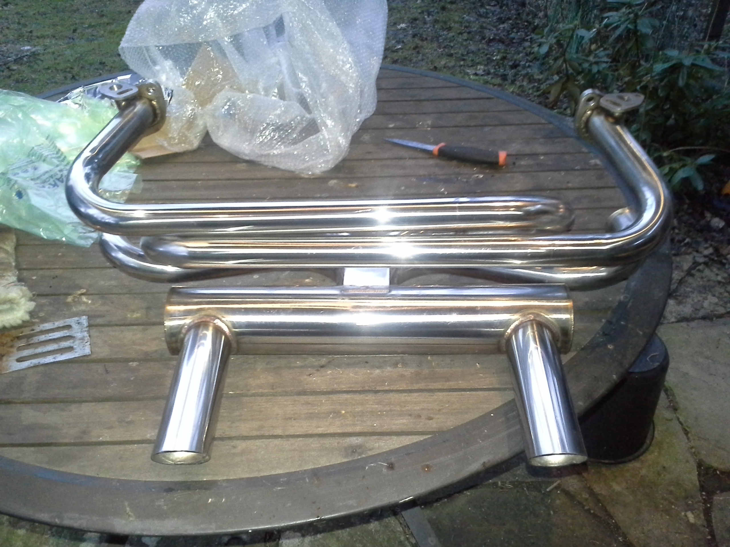

Jälle käisid Päkapikud:
tänavu ikka väga vara....
