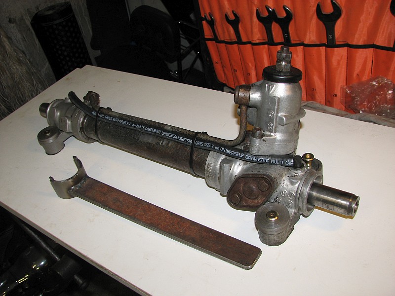

Laupäeval oli väljas vastik ilm. Kuna suverehvi aeg on kohekohe käes, läksin hommikul garaazi ja õhtupoolikul väljusin proovitiirule juba rooooolivõmendiga! Uute voolikutega sai siis ristatud 1.9td rv-pump ja roolilatt, mis kunagi sai isand Dexteri käest ostetud. Eelnevalt käis roolilatt ka lahti - kõik tundus ok, veidi sai tihendeid pingutatud ja siis kokku tagasi. Kuna vanasse kaevu sülitamisega on nagu on, siis kõigepealt sai süsteem niiöelda maas kokku pandud.
Proovisõit oli tugeva puhangulise tuulega... Käsilatiga kippus sel juhul buss sinna-tänna tuiama ja parem kui kaks kätt olid korraga "valves". Nüüd võimendiga vingerdas märksa vähem ja on hulka relaxim sõita. Rääkimata manööverdamisest.
Ühtlasi on mul nüüd üle üks roolivõimu pump, mis sobib bensukale või 1.6 diislile. Seisukord testimata, kuid käib ringi kenasti... Nädalavahetusel olen talinas - kui kedagi huvitab, võin kaasa võtta.
EDIT: Sai tehtud ka pribor roolilati lahti kruttimiseks - kui kellelgi vaja kasutada, saab laenata.
