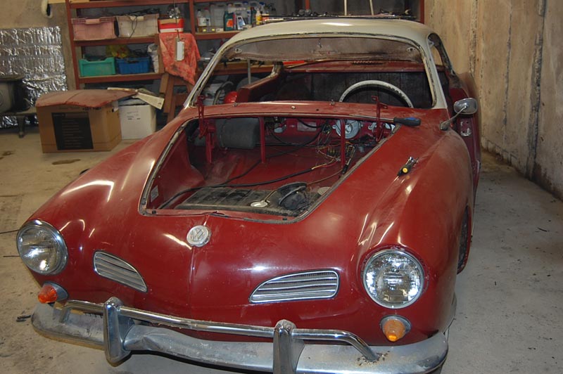

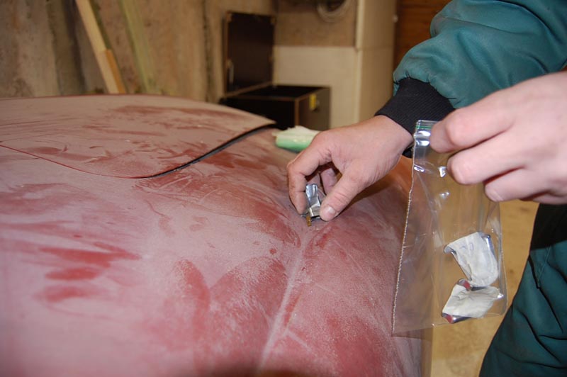

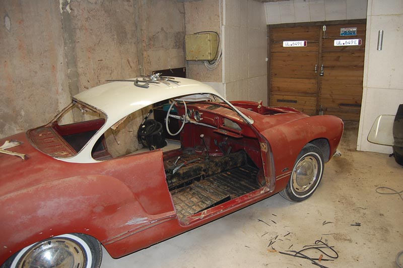

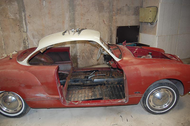

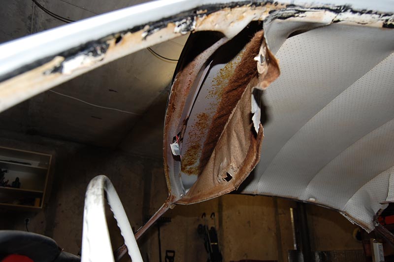

On saanud siis jõudu mööda Karmanni lammutada ja minikrip kilekottidesse pakkida. Siiamaani on olnud kõige keerulisem olnud esi ja tagaklaasi eemaldamine, kuna tihendid on ajapikku kivikõvaks muutunud.
Kõige rohkem oli abi kuumapüssist.
Mõned pildid ka:
Mõned pildid ka:

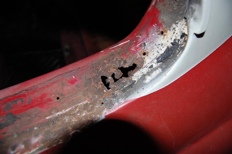

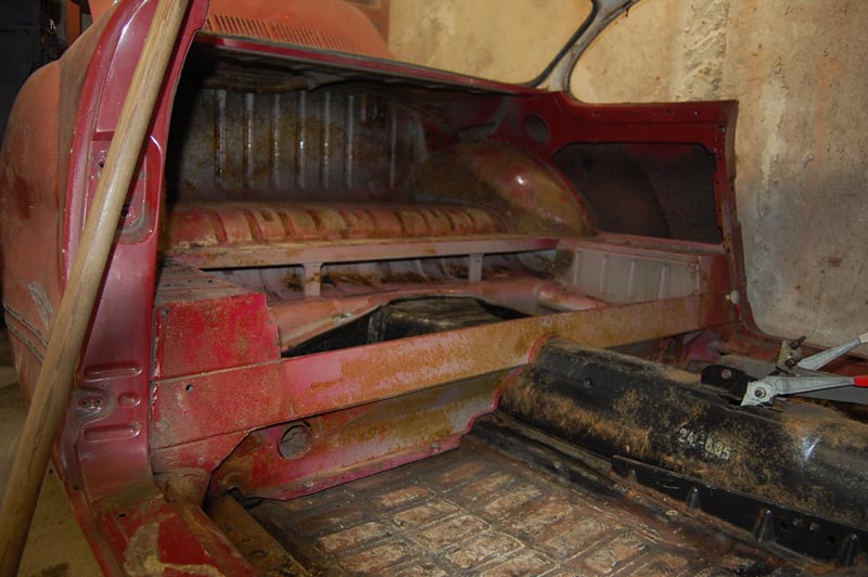

Närvi peaks jätkuma, rahakotiga on nagu on-eks siis paistab kui Keretöödeks ja juppide tellimiseks läheb. Kindel plaan on originaali säilitada, vähemalt niipalju kui võimalik.
Algul tundus, et kere on päris hea aga nüüd tulevad roostekohad polstrite ja liistude alt lagedale. Keevitustööd ikka on natuke, sellega seoses küsimus: millist keevitusaparaati osta, mis oleks odavamapoolne aga ajaks asja ära? Ise arvan, et 5000eek tuleb ikka välja anda?
jh viiest kilost algavad tõesti 220v traatkeevitused millele co balloon külge käib. Pleki siristamiseks maa ja ilm. Mida rohkem voolutugevus astmeid seda parem (4 on üldiselt vähe aga mul on vaid 2
) Kauge kaarega käi mööda täidistraadist (selle puhul pole co ballooni vaja) aga sellega keevitamist iseloomustab päris hästi eesti keelne sõna : "Sitt" ja selle traadiga keevitatud pinnale ei taha pärast ka korralik keevitus enam hakata
