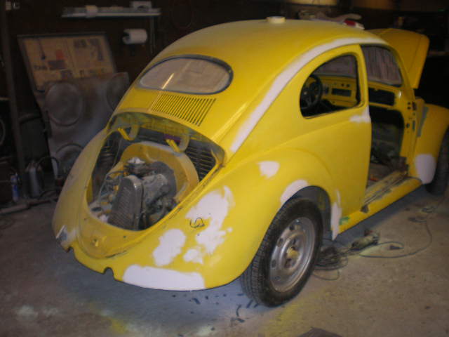

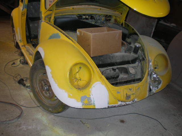

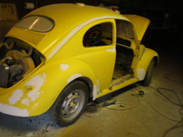

nii nüüd sai suure hulga tööd tehtud
parempoolne uks siis
parem külg siis mattistatud ,roostesurma kasutatud ja pahteldatud
samuti ka taguosa
vasak paneel
kapott peagi valmimas
nina siis keevitatud,sirgeks venitatud ja pahteldatud
ahoi,
masina kallal on tõesti kurja vaeva nähtud. Nagu aru saab, siis stangesid ta ei saa.
kui läheb heleda värvi alla, oleks ehk parem olnud valget krunti kasutada? Pahtli ja metalli vahele pane ikka alati krunt! Kas pahteldad ise? Saad kumerustega usutavalt hakkama?
jääb silma, et "vöör" on kah vana kooli moodi - tankimisel tuleb "kapott avada". Lahe :)
kuidas dokumentidega on - on vist Soome passiga? Oled uurinud, kuidas meie registrisse saada? See võib nimelt tagasilööke anda :(
jõudu,
Teet (kes ootab juba, et seda masinat pärsi-elus näeks)

ahoi, stangesid ta tõesti ei saa, on plaan panna kroomist 2 pulka pikkupidi, umb 15cm pikkust.. ..
krunti pole veel peale tulnudki õieti , terve auto läheb krundi alla:)
pahteldatakse ühes firmas - tehakse head tööd :)
Dokustaadid on soome omad jah :)
arvele saamist pole uurind, aga olen kindel, et saab hakkama :)
värv tuleb siis rohekas kollane met ..Itaalia auto värv, koodi ei mäleta hetkel!
natukene ja ongi valmis varsti :)
cali kirjutas: krunti pole veel peale tulnudki õieti , terve auto läheb krundi alla:)
kui pahtlit otse metallile laotakse, siis kahjuks ei tehta roostekindluse osas head maalritööd. Viisaka restaureerimise puhul käib pahtli alla lausa mitu kihti: roostemuundur (mis kuivanuna maha lihvitakse), aktiivkrunt (ja/või epokrunt - maitseasi) ja täitekrunt (mis vajab ka pahtli eel karestamist). Eriti korraliku töö puhul lastakse veel kogu kere esmalt liivapritsiga haljaks - aga taoline töö on võrreldes puhta maalritöö+värvimisega suurusjärgu võrra kallim.
registrisse saamise osas ei jaga ma asju tiba näinuna/kuulnuna Su optimismi: uuri asju ikka varakult! "Kere vahetamine" pole ikka õige tegevus ning ega neid "dokumentidega keresid, mille kere-osa vajab täielikku väljavahetamist" masinaid vast ka põrnikate osas iga päev pakuta - ning kui leiab, suurendab see kahtlemata ka eelarvet...
teet, mida sa ajad? liivaprits värvimisest suurusjärgu võrra suurem? elad vales kohas, sõber :) lõunas on värvimine (ilma värvi hinna ja eeltööta siis) kallim, kui liivaprits. omal nahal kogetus (ok, värvimise töö hinda pole veel maksnud, aga hind on küsitud). sorry, et väga OT tuli...
ingmar kirjutas:teet, mida sa ajad? liivaprits värvimisest suurusjärgu võrra suurem?
eeiei - pole meil siin põhjas mingit liiva- või suruõhudefitsiiti ;)
suurusjärgu kallim on töö, kui see algab kere liivapritsimisest - ehk siis töö, mis on kapitaalsem ja likvideerib ka esmapilgul nähtamatuks jäävad eelnevad "nikerdamised". Kere haljakslaskmine on pisemal autol paar-kolm kilokrooni ning see on tõesti igasuguse kvaliteedi ja hinnaklassiga maalritööst (kümnetes) kordades pisem ;)

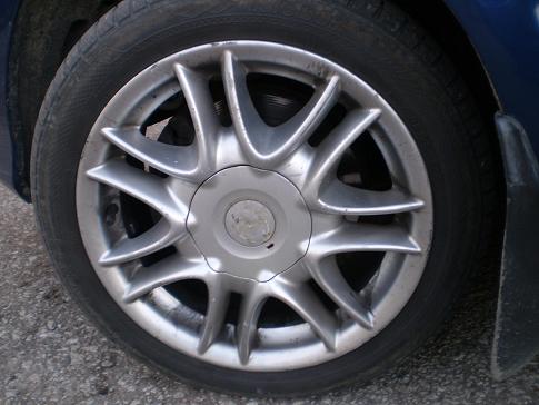

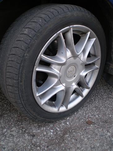

nii vahepeal sai valuveljed soetatud põrrale..
auguvahe 4x100
195/50/r15
