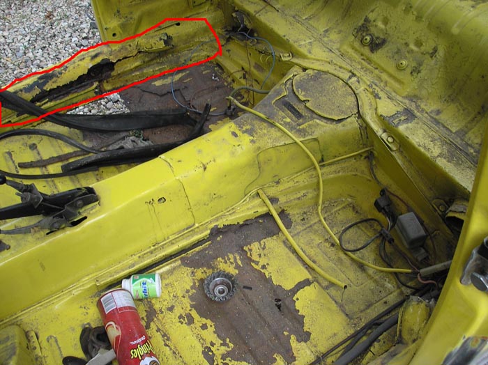

Kas see on see osa, mis vahetult ukse alla jääb?
see on vist küllaltki loogiline asi, mis uus osta.
Jah, see paistab uksealuse karbi välimine plekk olema

http://www.autoladu.ee/varuosa/4911/69743/
Kas see siin pakutav soojakanal asendab selle osa välja, mille ma pildil punaseks tegin?
Alguses ma mõtlesin, et karp on eraldi ja siis sinna peab lihtsalt soojakanali sisu panema, aga soojakanal ongi siis ise ka karp.

Ehk mida ma siis õige tellima peaksin, et saaksin selle osa välja vahetatud?
Kaarel
Postitus Postitas Kaarel »
plekke saab alati ju vahetada aga põhi peaks ikka eraldi lahti tulema.Põhi alt ää ja kere postide otsa ja keevita-keera ja asenda mida vaja.Ära ainult paremat poolt vasakuga segi aja. :P
