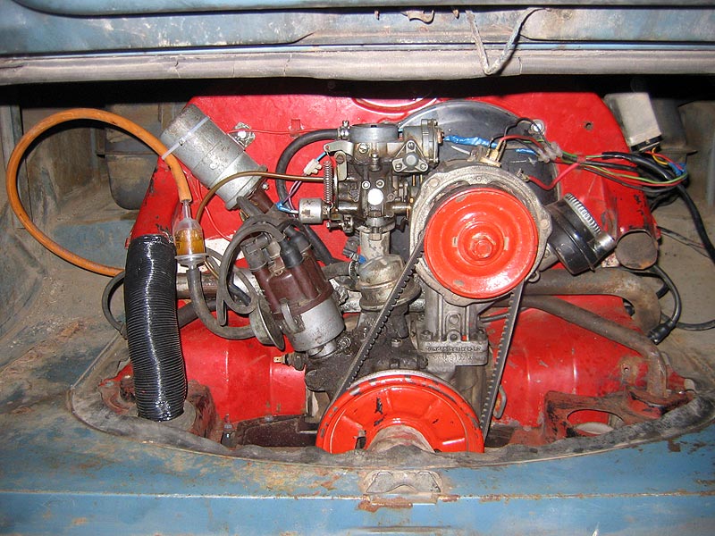

nonii... palju õlut on kurk... vett merre voolanud, st. ja mina olen nati targemaks saanud (a'la et vanema ja uuema tüübi surveplaadil on mõõtmelised erinevused, töötavat mootorit pole mõtet lahti kakkuda jne.). aga võin nüüd väita, et T1 on mootor peal ja see töötab kui kelluke. soojemana ei vaja käivitumiseks poolt pööretki. ja käivitub ta salongist. tõestusmaterjal pisivideo näol on ka olemas, et te ei arvaks, et valetan - http://www.dooker.eu/volkswagen/66/?page=30 jah, nati rakse on rooli tagant välja saada, aga pole hullu, elame üle. nüüd on siis veel pidureid vaja vist...

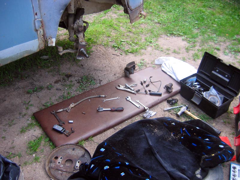

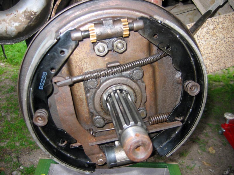

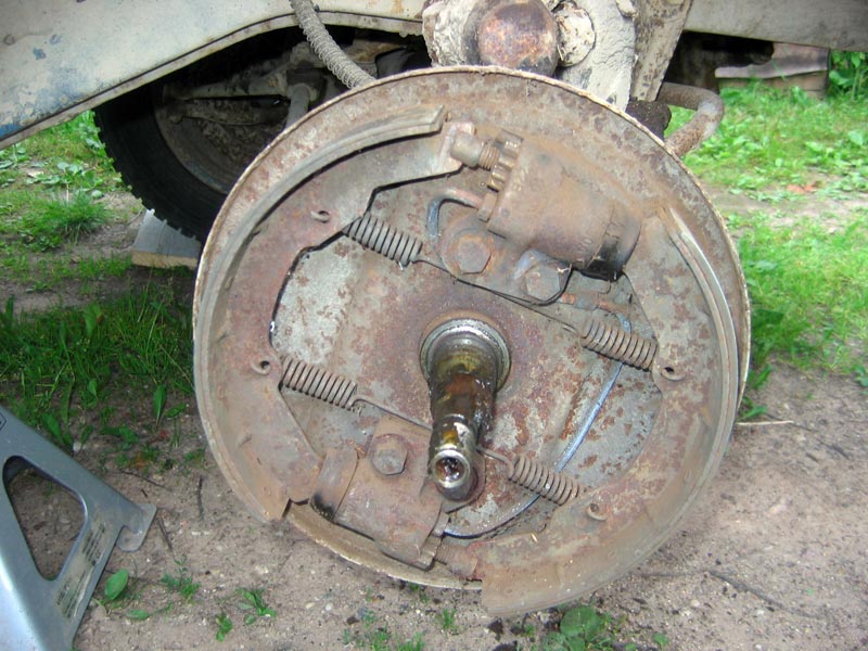

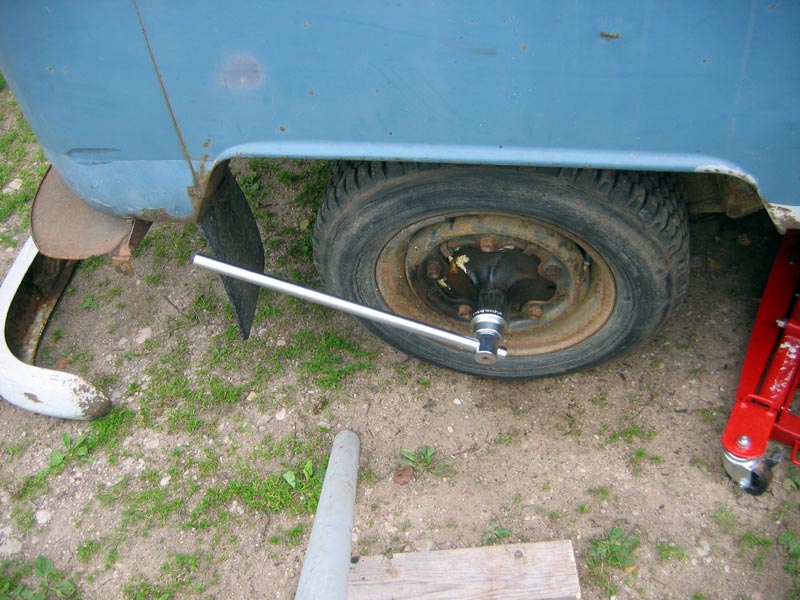

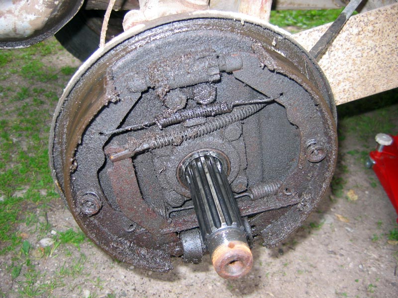

et te ei arvaks, et ma mitte midagi ei tee - piduri osad on käes ja neid vahetan. praeguseks on uued jupid saanud peasilindri ja reservuaari näol. ning kaassõitja poole on saanud nii taha kui ette uued silindrid ja klotsid. voolikud on veel vanad, samuti ootan uusi torusid (tagumine parem juba murdus)

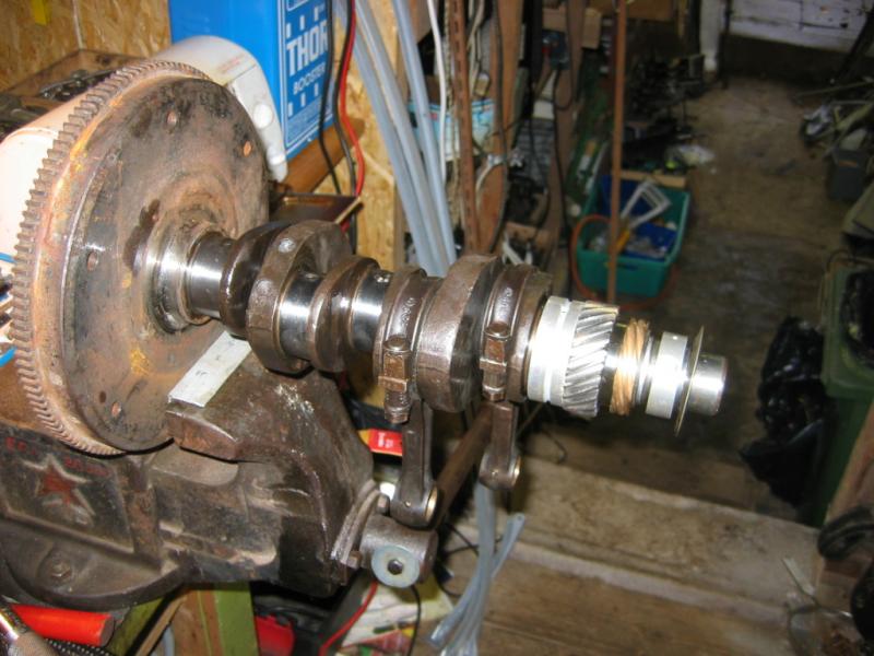

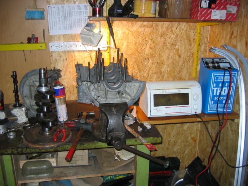

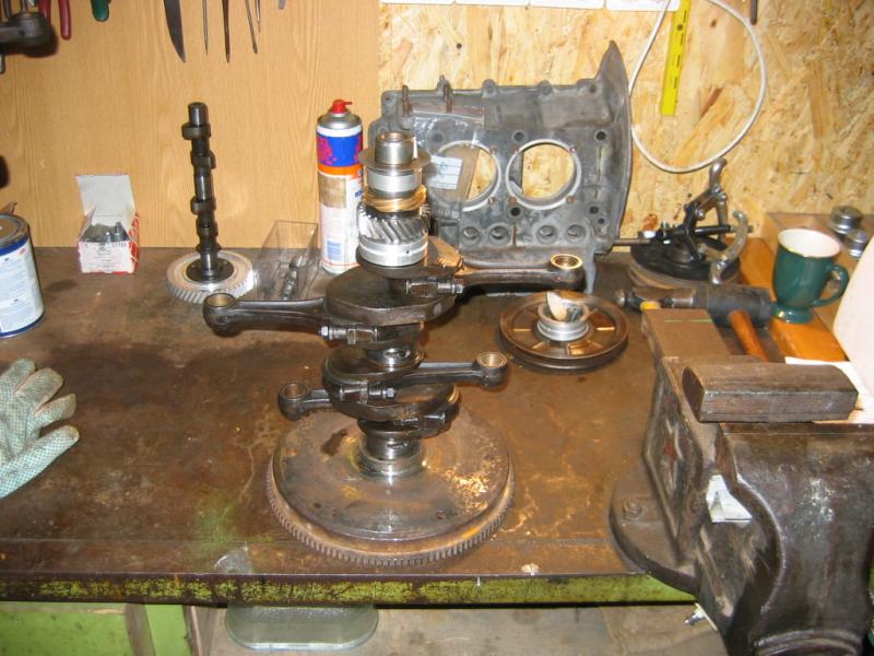

peale pikka aega vaikust... olen tiba liigutanud. st tiba olen keevitanud, pidurid endiselt mitteväta õhutatud. aga mootoriprojekti, mis juba aastaid riiulis ootas, olen mõelnud bussile peale panna (siis, kui see valmis saab). aga vähemalt algus on tehtud. soomest olen tegemisest saanud jupid juba suvel kätte, nüüd on jäänud veel enda töö.
praeguseks on vänt koos, ootan nuka saalesid ja soomest ühte metall-plaati, siis peaks varsti saama ploki kokku keerata.
