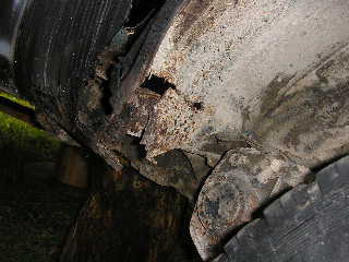

kusjuures karbid ainult otstest puru, mujalt täitsa Ok!

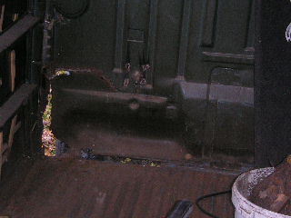

tagakoobas
tagakoobas
rooste sai välja lõigatud

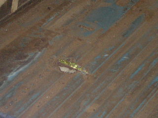

kõdu ta on jah aga õnneks leidus tore onu kellel igav ning teeb ära selle:)
risttalad põhjaalt läbi ning rooste tuleb juba tuppa:D

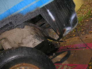

Lisaks vajasid veel kõvasti keevitust rattakoopad, mis nägid alguses välja sellised..
hiljem aga...
Lisaks olid läbi veel täielikult esimesed astmelauad v kuidas iganes neid nimetatakse...
Mis tuli kõik välja vahetada ning mis peale väljavahetamist paistis selline...
Tagumised tiivad said mõlemad uued, koobas ja muu sealolev oli täeilikult hävinenud. Nägin kurja vaeva, et neid taastada...
siis likvideerisime kobrutava värvi ja ohtra rooste mis selleall oli ning tulemus...

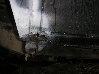

Kuid aga põhi on valminud, Keevitatud sai üks tagumine tugitala koos tungi pesaga. Paar pilti kah.
Oli selline
Lahtise rooste eemaldasin traatharjaga relaka otsas, siis roostemuundur ja põhjamastiks püstoliga peale.
