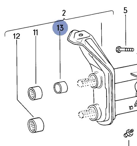

Kas keegi oskab aidata, kuidas pildil nr 13 pukse sillaseest kätte saada?
On keegi nende vahetust teostanud?
- silla puks.JPG (36.82 KiB) Vaadatud 15298 korda
Re: Suure tiivaga 1300
Postitatud: E Mär 02, 2015 1:58 pm
Postitas ingmar
Spets tööriistadega
http://www.thesamba.com/vw/forum/viewtopic.php?t=329119" onclick="window.open(this.href);return false;
Variant, et proovid välja tõmmata. Või siis teiselt poolt välja lüüa

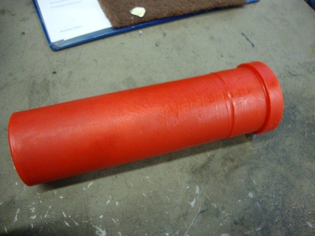

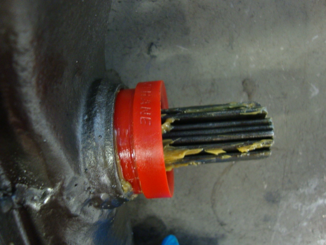

Oleks pisut abi vaja.
Sai soetatud esisillale vwheritagest pukside kpl AC405652421.
On keegi selliseid asju paigaldanud?
Need ei lähe nagu täita silla sisse
- DSC03422.JPG (128.94 KiB) Vaadatud 15072 korda
Seal ei lase see kõrgem rant enam edasi minna.
- DSC03423.JPG (129.97 KiB) Vaadatud 15072 korda
Kas tuleks ta jõuga sisse pressida?
Postitatud: N Aug 13, 2015 9:36 am
Postitas jeff01
Mul puudub nendega kokkupuude kuid nagu näha on ta pikem kui originaal...seega asendab ta ka laagrit? aste oleks justkui laagripesa jaoks mis on teist mõõtu...seega loogiliselt võttes käib lõpuni sisse jah, kui pressida ei õnnestu siis lehed välja, keermelatt sisse ja mutritega vead sisse.
