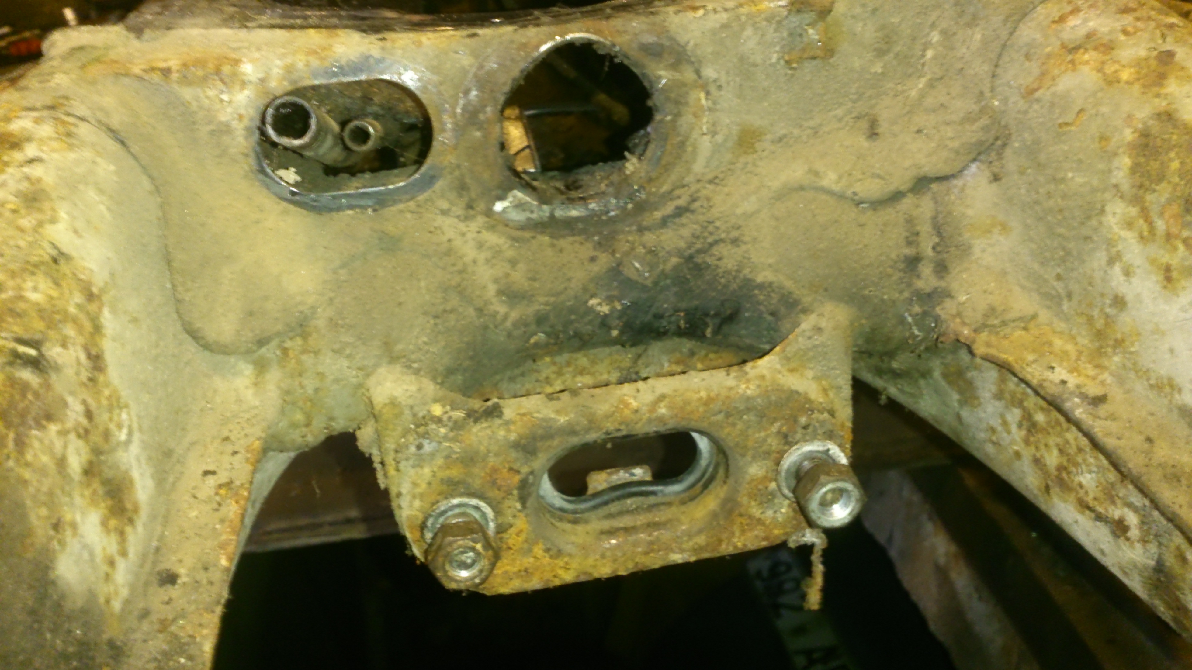

- üks esimese trumli tagune on piduri töösilindri alt ära väntsutatud:
http://teet.luarvik.org/d/6752-1/DSC_0075.JPG" onclick="window.open(this.href);return false;
esimesed töösilindrid peaks olema 22mm, aga keegi on need 17mm silindritega asendanud. Tellin 22mm-d. Imestasin, et taga olid suuremad silindrid (19mm), kui ees. Arvasin, et see on seotud faktiga, et tagapidurid on lihtsa jaguriga ühest torust lahutatud. Veebipoed viitavad aga kõik, et ees on õige 22mm ning küllap ta nii on. Mu jupitellimus seisabki muidu selle taga, et unustan garaazhis käies suplari kontrolliks silindritele lüüa.
tahaks eeloleval nädalavahetusel vähemasti krundipüstoliga vehkida. Ilmselt vehin. Isegi kui ainult kere ja irduvad tükid selleks valmis on ning põhi mitte. Aga äkki jõuab ka selle ette valmistada...

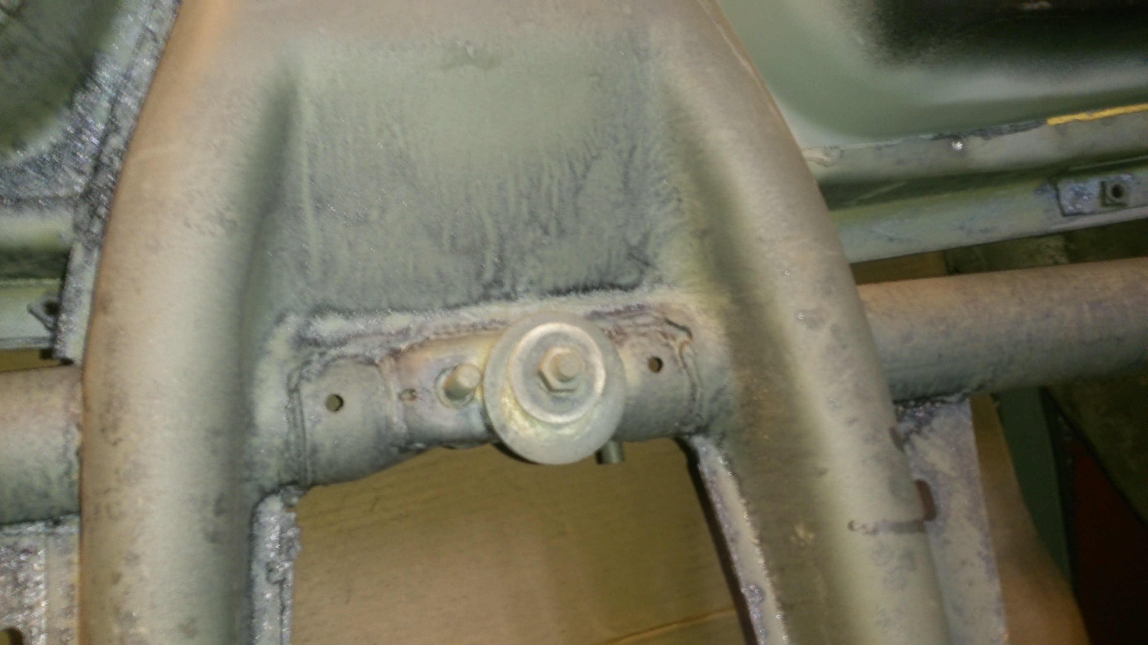

vahepeal on nn tulemuslik garaazhitöö edenenud vähe. Lammutamised-puhastamised...
värv tuleb ilmselt Devorist. Pildil on katsepapil Pintaväri segatu, kahel plekitükil autolt leitu (suurem tükk on pagasiruumi põhi - peaks õigem ja pleekimata olema), potsikus Devori "L360" koodi järgi segatud prooviliiter:
veel:
- kaks põhja: http://teet.luarvik.org/d/6758-1/DSC_0048.JPG" onclick="window.open(this.href);return false;
- liivapritsitud tükid: http://teet.luarvik.org/d/6740-1/DSC_0056.JPG" onclick="window.open(this.href);return false;
- pestud kast (läheb kah värvi alla): http://teet.luarvik.org/d/6743-1/DSC_0071.JPG" onclick="window.open(this.href);return false;

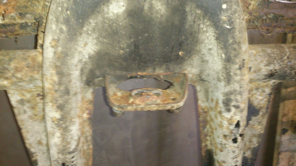

liivaprits andis lisaks ootuspäraselt auklikule kütusepaagile ka kaks ootamatust:
- üks "tagalääba" on imekohast imehästi mädanenud:
http://teet.luarvik.org/d/6749-1/DSC_0060.JPG" onclick="window.open(this.href);return false;
keevitan sinna nn tavametalli asemele. Teine "lääba" on täiesti ok.
