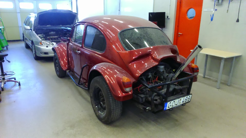

Hetkel on käisl Bajale kohaste stangede ja raudade tegemine:
Alguses mõtlesin, et kasutan torude tegemiseks painutuspinki, kuid teisele korrusele oli pikem maa torudega jalutada kui kõrval ruumi ja pealegi keevitus oli käepärasem ;)
Tagastangega on kah alustatud, kuid sellest pole pilte veel tehtud...ja ega kõike ei peagi avalikustama ju ;)

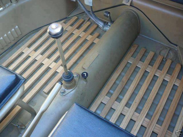

dexter kirjutas:Tegemata veel põhi, mõtteid on mida sinna panna, kuid reaalsete tegudeni pole jõunudu, vb pole need mõtted siis nii head veel, et tegutsema hakata.
On kellegil ehk mõni idee, mida põhjamatina kasutada?
ei saa jätta postitamata, just jäi ette:

Jälle mõni asi tehtud:
Neid nr märke ei tasu tähele panna, pandud külge vaid prooviks, et kuidas nr spbivad stangede külge.
