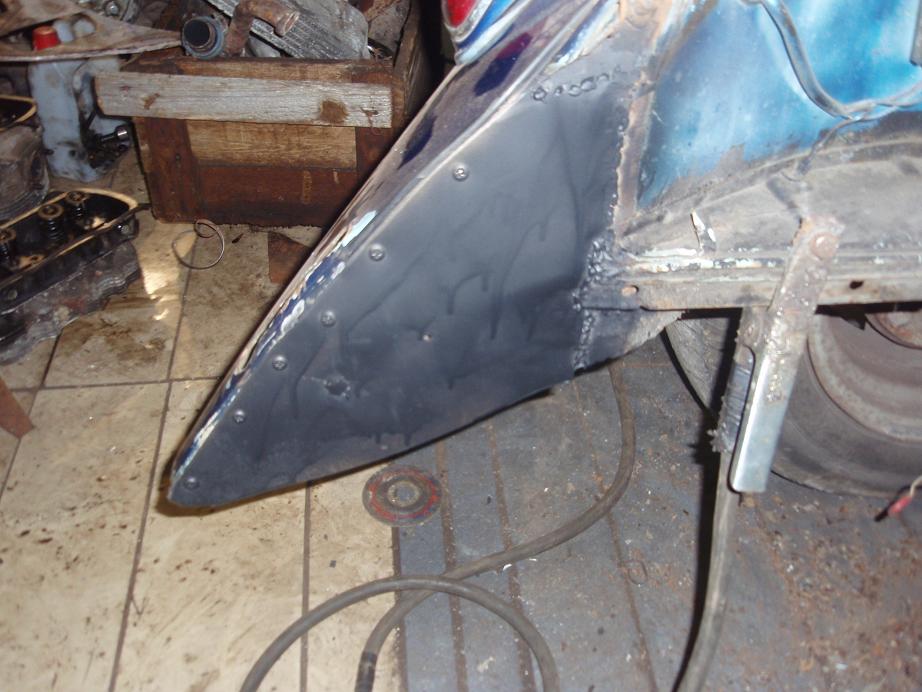

tagapaneel ja sumpad
Kuna sattusin lugema järgmist rida:
1500 and 1600 engine use the same bore size in cylinder head, but the 1300 cylinder head is smaller..
Siis tahtsingi seda siin teemas täpsustada kuna olin sulle valeinformatsiooni jaganud selles osas et 1300sel saab silindrid lihtsalt 1600se omade vastu vahetada. (Seda saab teha siiski vaid koos 1500/1600 kaantega või vanu kaasi freesides.)

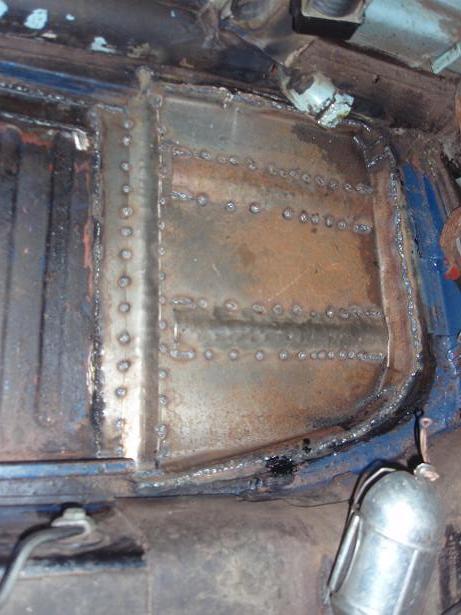

põrand.
Postitus Postitas New wave »
Tehtud,keevitatud!
enam ei ole nagu Flinstonite multikas jalad maas :D

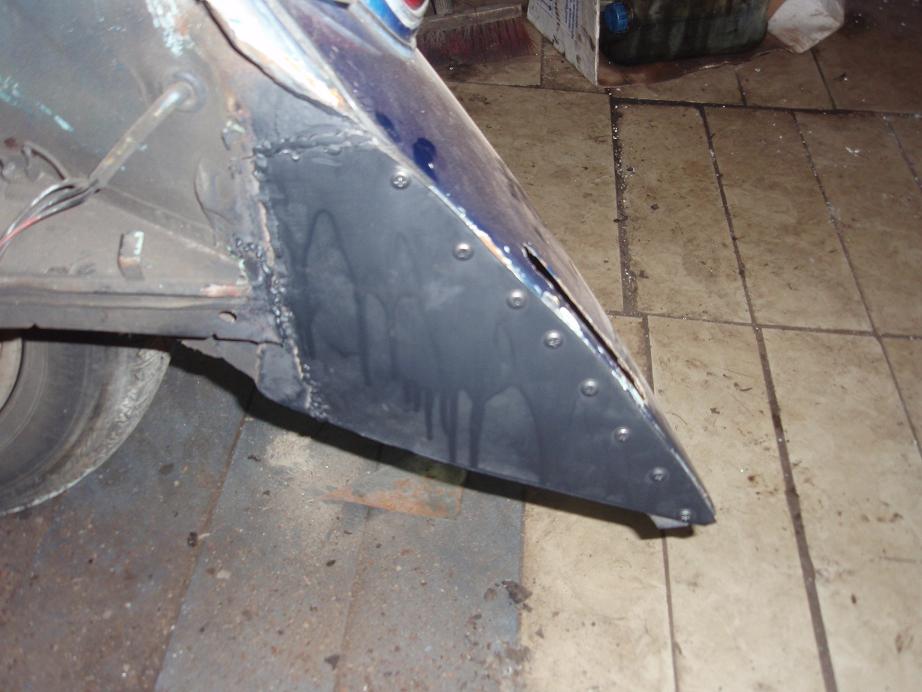

mmm
need ka siis....

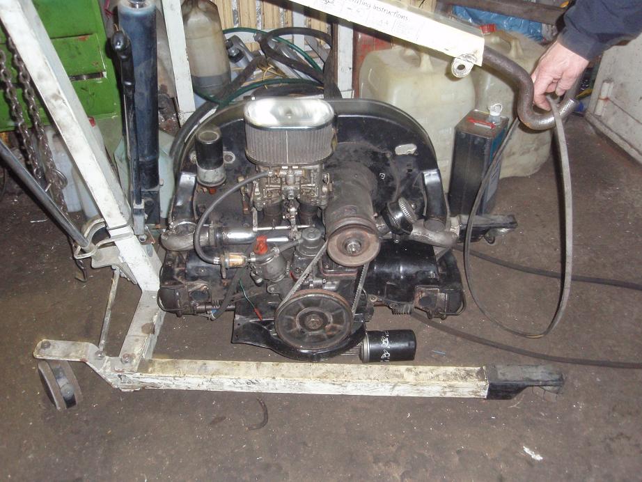

Engine
Mootoril kap remont tehtud.
kolvide diameeter oli 87 ja käik 69, Ingmar ütles et 1.7 siis peaks olema.
Kahjuks ei ole mootor veel peal ja ei ole proovinud käima panna :(

kenad edusammud: :)
ootan pealepanekut ja proovisõittu :)
dexter
Postitusi: 531
Postitus Postitas dexter »
"jah, mis seal siis on, natuke krunti ja pahtlit ning värvi ja ongi valmis" nii ütles mulle minu ülemus :P, ütleksin sama ka sulle :D
jõudu ja et ikka kevadel liikumas näeks masinat :P

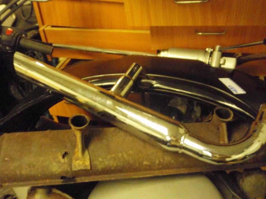

question
kui mootorit checkite kas oskate ka öelda,kas mul on alumised mootori plekid puudu ?
Dizze
Postitusi: 64
Re: question
Postitus Postitas Dizze »
New wave kirjutas:kui mootorit checkite kas oskate ka öelda,kas mul on alumised mootori plekid puudu ?
Jah, need on tõesti teil puudu.
Kuid alumiste plekkide puudumine ei piina mootorit ka.
vähemalt ei piina.
milleks neid alumisi üldse vaja siis?
oleneb mis on alumised plekid... aga eks nende puudumine ikkagi väga hea motole pole. mingil eesmärgil on tehas nad sinna pannud, ju nad siis mingit tööd ka ikkagi teevad
