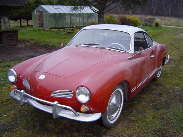

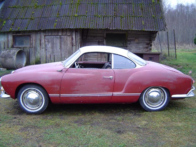

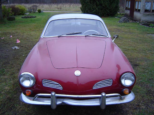

Täna sai siis proovisõit tehtud Karmanniga 8) , päris mõnus oli. Mootor töötab ühtlaselt, käigukast ja sidur toimivad, pidurid peavad isegi kässar, amordid on head, roolis on lõtk.
Armatuuris põleb ikka laadimise lambike aga kenekas laeb ilusti, arvatavasti mingi elektri kala.
Panen mõned pildid, veel komplektsest autost, sest nüüd läheb lammutamiseks :twisted:

ikka maru mõnus näeb see välja...kui veel kesta korda saad siis linnapildis kergelt mööda ei vaata ;) Hea kui tehnika korras on, vähemalt suur osa jamast kaelast ära...edu veelkord projektis....
