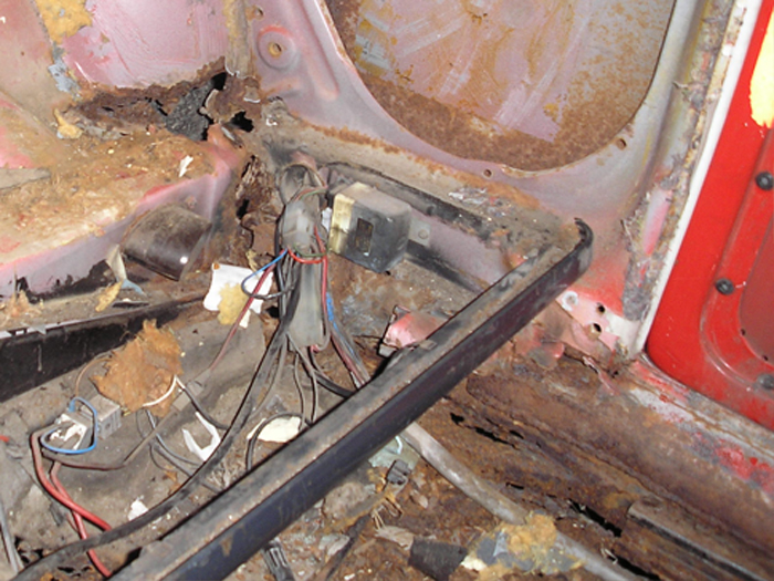

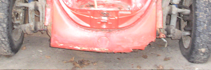

Nüüd on kätte jõudnud aeg, kus tuleb alustada plekkide muretsemisega, vaja on uusi küljekarpe, uut põrandat, poritiibasid ja nina. Pildid ütlevad paremini.
Abi oodatud.
Nina on täiesti sõelapõhjaks ussitanud.
Tiiva alumistest servadest on välismaailma täiesti näha, ei kujuta ettegi, kuidas sinna pleki saan.

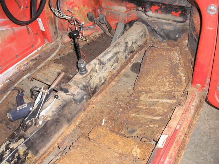

Põranda parandamine on loodetavasti siit kõige kergem.

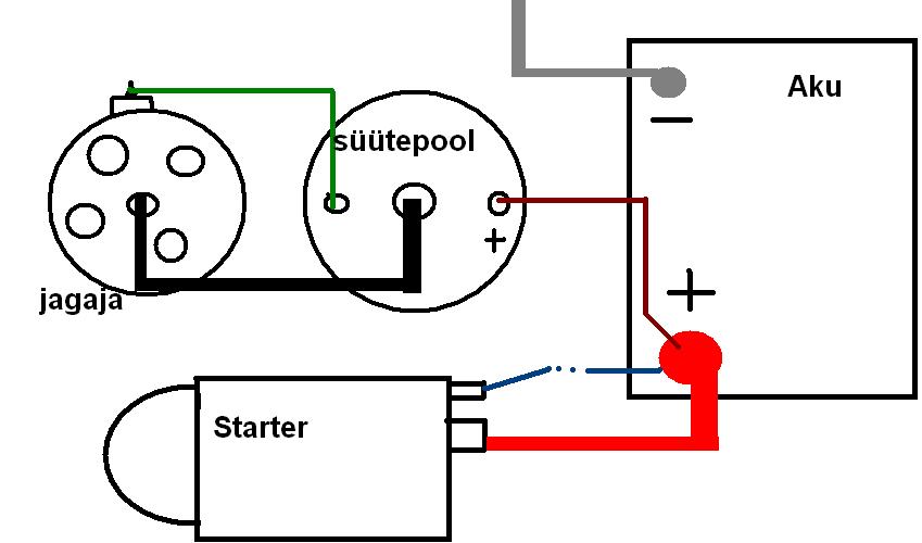

Plekkide probleemile leidsin lahenduse, aga tekkis selline küsimus, kas on võimalik panna mootor kuidagi tööle, kui ma olen esimese kaitseploki maha võtnud?
asjamees kirjutas:kas on võimalik panna mootor kuidagi tööle, kui ma olen esimese kaitseploki maha võtnud?
6V juhtmestiku puhul (ca 7 kaitset) oli mu mäletamist järgi süütepool&co ("co" on kogu mootoriruum) ühe kaitsme all. Kui asi on nii, siis otsi see juhtmeke üles ning anna talle akult "+" peale.
masina kere on Sul tõesti väga kurvas seisus. Nagu aru saan, on Sul "jalad maas" aja osas - aga igaks-juhuks mainin, et ka $$$ osas on vanemate levinud masinate puhul suuremahulistest keretöödest soodsam hankida paremas korras alusmaterjal.
jõudu,
Teet,
kes paaril masinal karpe-tiivakaari-poolraame hobikorras vahetanud - aga nii mahukate keretööde ees lööks ise küll risti ette

Tegin Joonise. Suur paks juhe mis jookseb pluss klemmi on põhi + vool.
Starterilt jookseb sinine juhul, kui selle ühendad vastu + klemmi hakkab starter automaatselt ringi vedama, et auto käivituks on vaja sul süüde sisse panna, ehk liita punane juhe + klemmile.
Ao
