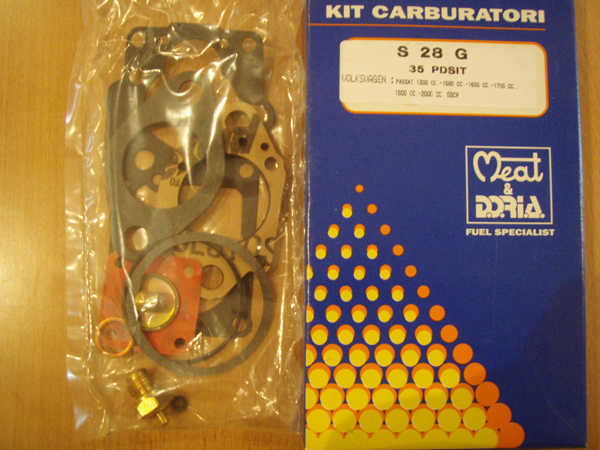

et siis, kas on mõni trikk/nipp kuidas seda karpat sealt nüüd maha kruttida ja neid nõelu vahetada, pole seda enne teinud - et midagi nässu ei keeraks või ära ei lõhuks?
selline komplekt anti forssist!? ons õige?

kahjuks on nad erinevad, kui on endiselt peal originaal karpad.jeff01 kirjutas:Kui karpade vahetus väga suur töö pole ja nad identsed on võid proovida neid omavahel vahetada enne kui laiali lammutad.
ja pildi pealt tundub, et komplekt on 35PDSIT karpa jaoks, aga tehas pani peale SOLEX 32/34 PDSIT nimelised.
btw kui saad õiged tihendid, võib selline leht kasulik olla: http://www.benplace.com/west_carbu_rebuilt1.htm just nende samade karpade "rebuild" pildiliselt kirjas.
