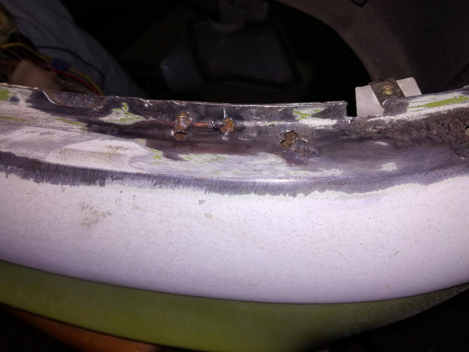

Kuna tekkis paar tööriista, siis avastasin kiirelt, et puur suutis päris mitmest kohast läbi minna
Nina jääb siis nüüd ootama, kuni mul on olemas keevitus

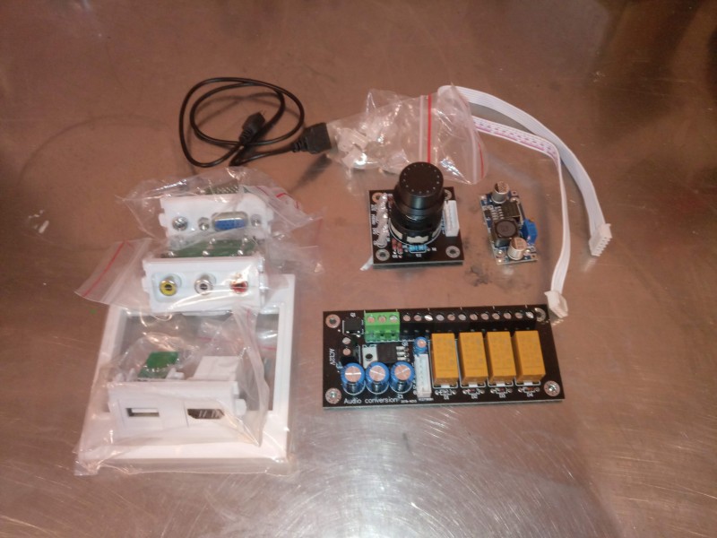

Aken sai keevitatud, lisaaku koos isolaatoriga sai peale, TV ja makk ja muu pudi-padi jooksevad selle pealt. Kuna midagi asjalikku (loe: kere keevitada, pukse vahetada, õli vahetada, käiguhoovastikku korrastada, kastile #4 käik tagasi otsida) ei oska/viitsi teha, siis tuleb niisama tubli olla ja asju tellida. Sellised vidinad ootavad nüüd peale monteerimist

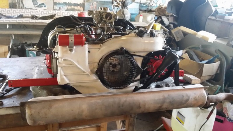

Uus aasta, vanad plaanid
Leidsin ilmselt põhjuse, miks #4 käik koguaeg sees ei taha olla. Magnetiseeritud "siili" seest tuli veel paar suuremat tükki välja
Igal juhul on mootori ümbrus endiselt keevitamisel. Kast sai ka maha - see vajab nüüd suuremat tähelepanu

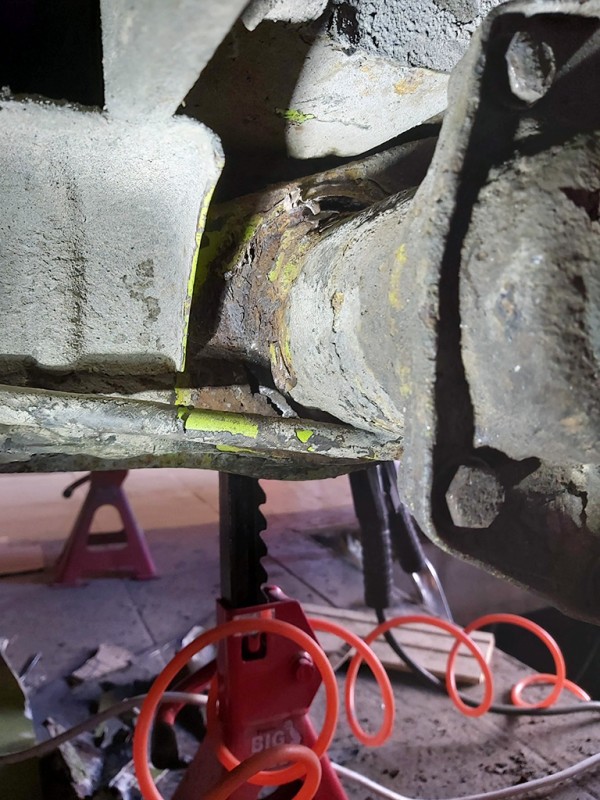

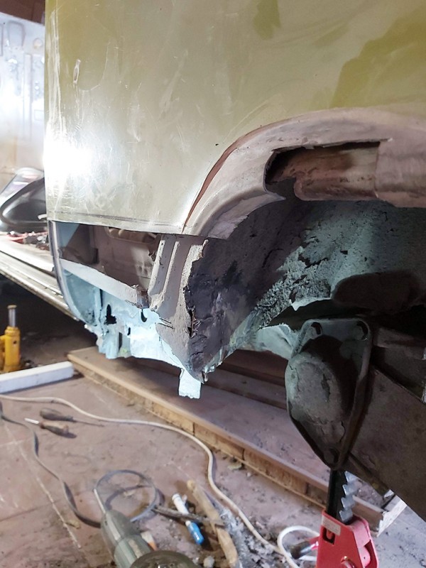

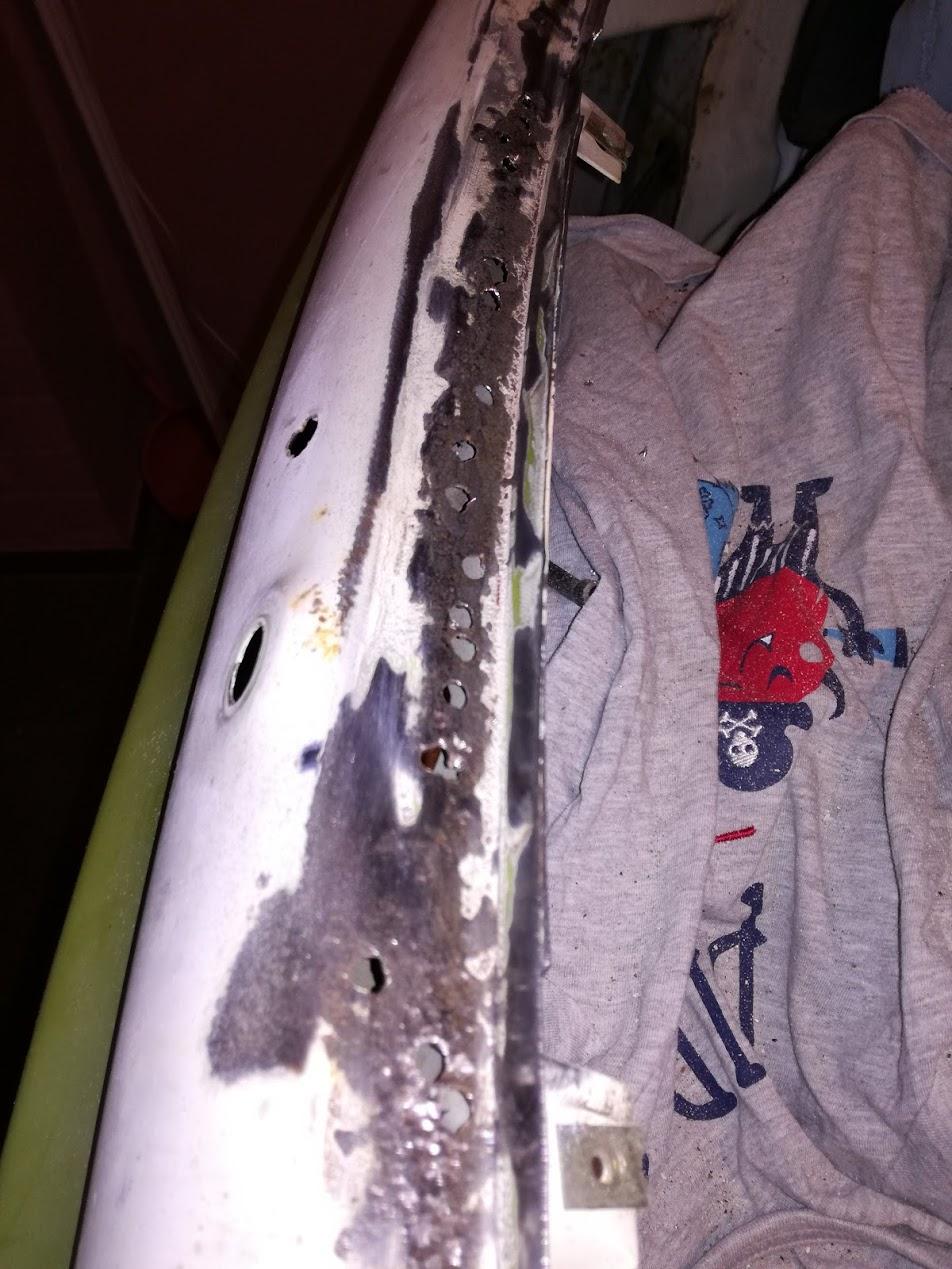

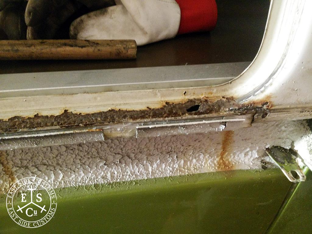

Suvealgusepostitus. Aeg-ajalt ikkagi käin ja ehitan masinat. Kokkuvõtvalt on kere ikka sitt mis sitt. Aga kuna pritsi ta ei läinud, tuleb kuidagi hakkama saada
Iga aken on olnud augu või aukudega. Liuguks oli ainuke, millel oli 1 väike auk. Ülejäänud kolm külgmist + esimene + tagaluugi oma on olnud hullemate aukudega. Need on tehtud. Liugukse tihendi soone keevitamine pole väga mugav aga see on ka peaaegu tehtud. Parempoolsed rattakoopa nurgad on ka tehtud. Akualused tehtud, tagatule alused tehtud, tagaluugi tihendi soon ka. Kohe-kohe on valmis ka vasak tagumine rattakoobas ja siis on veel vasak esimene vaja ette võtta. Pluss nina peal olevad augud. Pluss vähemalt vasak esimene istmealune. Pluss salongis paar põranda serva. Kuna tööde nimekiri on lühike, avastasin eile, et vähemalt vasak tagasilla kinnitus kukub meisli või halvemal juhul kruvikeerraja abida ära. Ja ka pikkitala sisse saab paarist kohast vaadata. Oh joy

Plaanisin "paar kohta korda teha". Ehk siis mitte pritsi ja ise valmis nökerdada. Nüüdseks on kindlalt selge, et oleks pidanud täismahus pritsi tegema ja päris keevitajale andma
Hetkeseisuga on plaan ise lõpuni teha, saab mis saab. Parem saab ikka, kui enne. Ja eks siis kunagi edaspidi vaatab, kui hakkab jälle käest ära minema, siis tuleb restaureerimise moodi asi ette võtta
