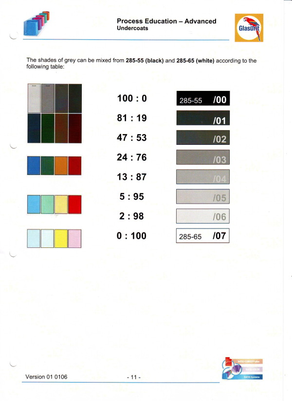

Lisan ka ühe tabeli mis näitab enamvähem mis alustooni mingile värvile alla vaja oleks...see tabel lihtsalt selleks et värv efektiivsemalt kataks ja värvikulu väiksem oleks..

ja veel värvi kohta, ega terve auto selline ei tule, seepärast on ka luugil see 1300 :P uskuge mind auto tuleb küllaltki kontrastne ja ent mitte liialt kirev, siiber juba nö tava värvidest mis tänavatel liigub :P
ja siis veel väike jätk teedule, mis juhtub ühe värviga kui kasutada erinevaid värvi aluskrunte ja mis oleneb kihtida arvust :P
