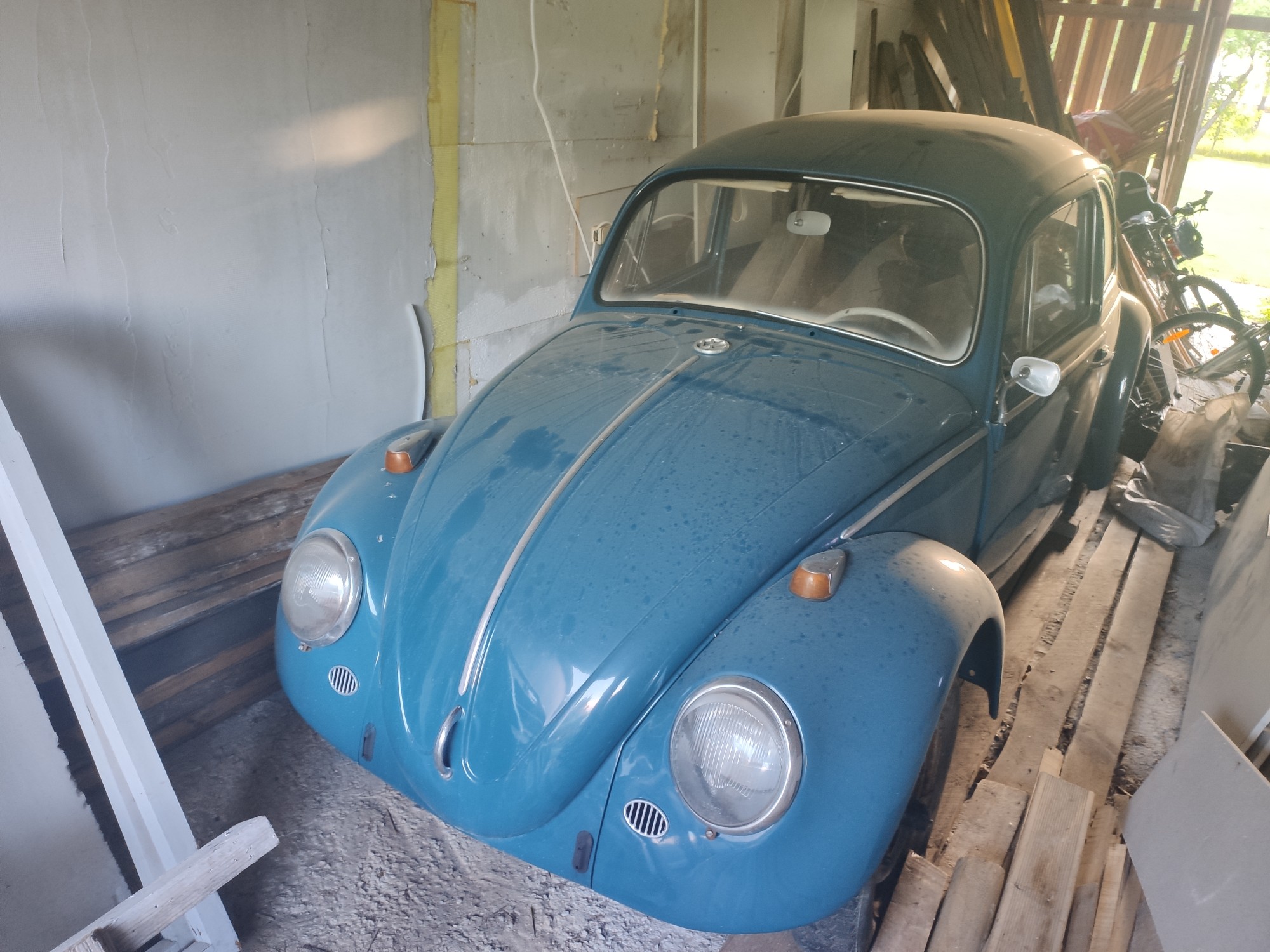

Re: Teedu '66 põrrrrnikas
Lisaks jutule ka paar pilti:
- 2020a varakevadel valminud uus hobigaraaž. Piisavalt ruumikas ja (veel) ka viisakas, et mahtuda ja tahta seal toimetama
- Sinine põrnikas sama garaaži taga varjualuses oma aega ootamas
